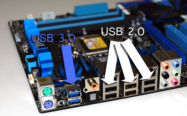

Le usb 3.0 sono blu, sia pc fisso >

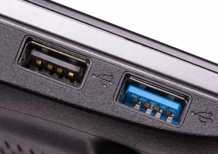

che su portatile >
