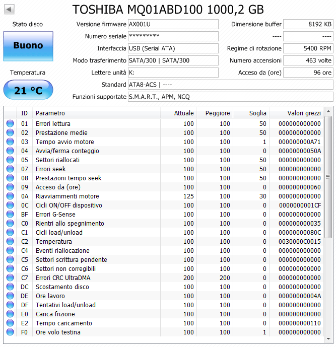

Allora, oggi ho provato a collegare il disco usando il cavetto di un altro disco che ho, questa è la schermata di CrystalDiskInfo:
Visto che c'ero ho fatto il backup, non di tutto ma almeno delle cose più urgenti, su un altro disco.
Ci avrò messo almeno due ore, il disco non si è mai disconnesso. Questo mi farebbe sperare bene, per quanto confesso che non pensavo probabile un problema del cavo.
Acquisterò un cavetto sostitutivo e vediamo come va.
Ho notato (ma questa è una cosa che si verifica con tutti i dischi esterni che ho) che il trasferimento dei dati non solo non raggiunge la velocità dello standard USB 3 (pazienza) ma procede "a singhiozzo": va avanti per 6-10 secondi, poi si ferma per 3-5 secondi, poi ricomincia il ciclo.
Ma è normale questa cosa?

Meglio così...sembra tutto ok... e il problema era quindi da imputare al cavo.
Cmq domanda banale, l'hdd lo colleghi ad una usb 3.0? Perché senno' chiaro che non viene sfruttato del tutto. Inoltre tieni presente che generalmente la velocità massima ottenibile con un normale hdd sata 2, anche collegato in usb 3.0, è di 100mb/s.
Per quanto riguardi i picchi di velocità, dipende principalmente anche dal tipo di file che trasferisci. Ad esempio con un file "unico" tipo un film o un archivio compresso la velocità sarà più costante e lineare e le oscillazioni saranno minori rispetto al trasferimento di una cartella con ad esempio un programma portable con dentro parecchi file di sistema.
Quindi è da considerarsi anche normale, ma non sapendo di preciso la tua situazione è difficile dirti con precisione se rientra nella normalità o meno.
