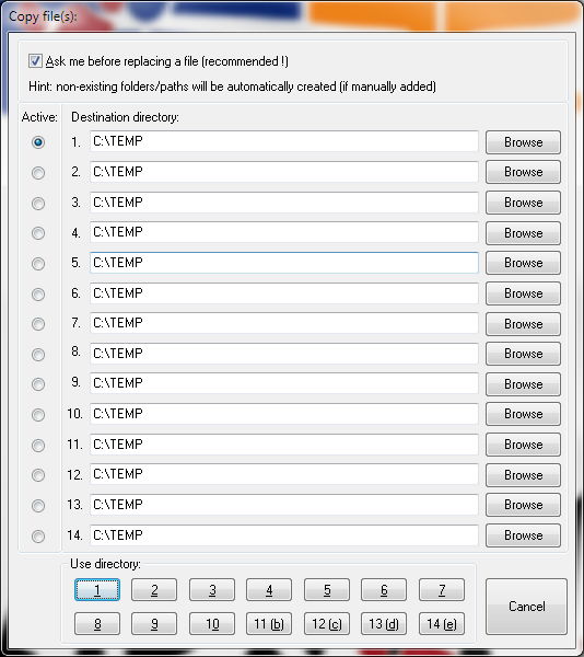

Consiglio anche IrfanView, che alla pressione del tasto F7 (sposta) o F8 (copia), mostra una finestra come questa allegata:
e permette di scegliere di volta in volta un percorso dove spostare o copiare l'immagine in visione in quel momento (basta premere il nr corrispondente o cliccarlo col mouse).
