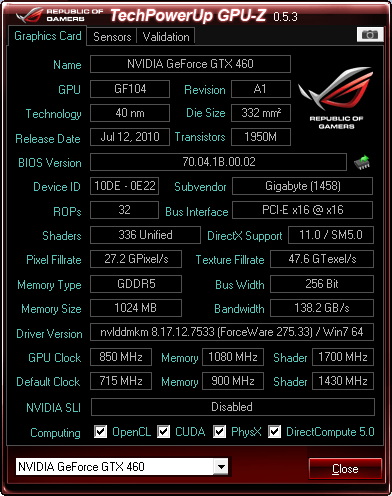

Salve ragazzi. Visto che tra pochi mesi esce BF3 e comunque devo cambiare MOBO, CPU e RAM mi chiedevo se ci poteva stare un'altra GTX460, visto che il prezzo tutto sommato non è altissimo.
Vi dico subito che sarebbe il mio primo sistema SLI, quindi so abbastanza poco (credo) su come funzioni. Allora parto dalla scheda video: Gigabyte nVidia Geforce GTX 460 OC'ed (LINK1, LINK2). Dite che se riesco è meglio se riprendo la stessa oppure è uguale?
Seconda cosa: l'alimentatore. Ora ho un Corsair VX550W, ovvero questo. Dite che non basta? E se basta allora avrei una domanda: visto che la GTX460 richiede 2 spinotti da 6pin, avendo già utilizzato gli unici due che ha l'alimentatore gli altri eventuali due dove me li procuro?
Per il resto, config attuale completa:
CPU AMD Phenom X4 9740 2.0GHz
MOB MSI K9N6PGM2-V2
RAM 2x2GB DDR2
GPU nVidia GTX 460 1GB GDDR5 OC'ed
ALI Corsair VX550W
HDD 250GB 7200RPM
Config futura(si spera ):
CPU Intel Core i5-2500K 3.30GHz Socket 1155 95W con GPU Sandy Bridge
MOB Asrock P67 Extreme4 rev.B3 Socket 1155 Intel P67 DDR3 SATA3 USB3 ATX
RAM G.Skill DDR3 Ripjaws-X F3-12800CL9D-4GBXL 1600MHz 4GB (2x2GB) CL9 1.5v
GPU nVidia GTX 460 1GB GDDR5 SLI
ALI Corsair VX550W
HDD Seagate Barracuda 7200.12 1TB 3.5" 7200rpm 32MB SATA3
Grazie per l'attenzione e scusate la niubbagine
