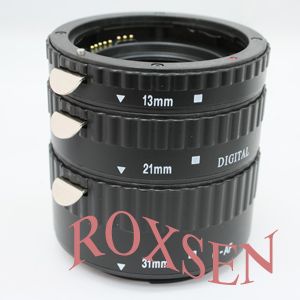

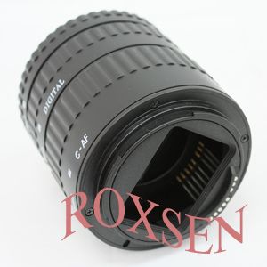

macro tubi da pochi euro.. ieri ho testato quelli presi per la 550d su ebay da hong kong a 16 euro...hanno trasformato l'ottica kit 18-55 in una sorprendente macro!
si avvitano tra la lente e il corpo macchina
la lente perde l'AF e qualsiasi automatismo compreso lo stabilizzatore. Mantiene la conferma dell'AF (anche se non è molto utile); insomma, si fà tutto a occhio.
il diaframma va in automatico alla massima apertura
se si dispone di un obiettivo con la doppia ghiera si puo' regolare manualmente anche il diaframma.
se vuoi mantenere gli automatismi e il controllo sul diaframma ti occorrono quelli con i contatti elettrici (quello che ho preso io fornisce solo il beep di conferma della messa a fuoco) e quelli costano dalle 45 euro in su

ancora un paio di domande perchè non conosco nulla di macrofotografia:
con i tubi a contatti, la messa a fuoco la posso stabilire con la ghiera-zoom se ho un obbiettivo a focale variabile? oppure devo spostarmi fisicamente rispetto al soggetto? in questo caso sarebbe quasi impraticabile come cosa...
@zyrquel, per pura curiosità, esistono sono ottiche con la doppia ghiera che costano poco e si possono applicare ad una canon 500D? lo chiedo per sola curiosità perchè penso che tra una cosa e l'altra si finisca per spendere più del necessario
e ora la domanda ultima: volendo utilizzare i tubi, su quale ottica rendono di più?

Ecco, come si vede la profondità di campo è troppo limitata. Infatti con i tubi bisogna chiudere molto il diaframma, si parla di almeno F11 e oltre (F16, F22, ..)
Non oso immaginare cosa si otterrebbe con il 50 F1,8. O meglio, visto che ho provato, la mente ha deciso di rimuoverne il ricordo

Originariamente inviato da andrea_84 Guarda i messaggi
del raynox proprio non se ne parla? sarebbe più comodo anche se come qualità mi perplime un po'...e poi costa un pochino
la qualità è sicuramente ottima, il problema delle lenti addizionali è che spesso hanno resa differenti in base agli obbiettivi su cui vengono montate, dovresti cercare qualcuno che ha il 55-250is e la raynox e chiedergli come si trova [ o meglio chiedergli degli scatti a piena risoluzione ]
sarebbe anche la soluzione più comoda senza dubbio e a quel punto anche il rapporto qualità prezzo sarebbe davvero ottimo...le lenti è l'unico sistema che non ho ancora provato quindi non mi sbilancio ulteriormente
si, con uno zoom puoi "imbrogliare" in parte modificano la lunghezza focale per avere una messa a fuoco differente, ma il movimento avanti-indietro resta sempre la soluzione migliore
se guardi le foto più recenti della mia galleria flickr vedrai che con circa una ventina di euro si possono ottenere risultati quantomeno "interessanti"
canon ha eliminato la ghiera del diaframma praticamente da tutti gli obbiettivi quando ha cambiato innesto, questo significa dover cercare altrove, d'altro canto canon ha [ per pareggiare pro e contro ] la possibilità di adattarsi praticamente a qualsiasi obbiettivo, puoi quindi cercare un qualche 50ino a vite o pentax...oppure come sto facendo io passi alle lenti da ingranditore da usare invertite [ 50mm o meno ], con un minimo di ricerca su ebay te la cavi con poche decine di euro
alla fine la resa sarebbe forse abbastanza simile, tanto i tubi sono universali, fai prima a comprarli e provarli che a ricevere una risposta sul forum
riassumendo: col 18-55 potresti provare a lavorare con pochi tubi e focali corte per avere uno sfondo più ampio e definito, il 50ino è quello probabilmente con la resa migliore in assoluto ma è limitato in quanto "fisso", mentre il 55-250is alla massima focale ti darebbe ingrandimenti inferiori ma distanze di lavoro molto più pratiche
insomma, come sempre, dipende

ho appena dato un occhiata su ebay e i tubi vengono 160euro!!!!!!!! non pensavo così tanto. oddio.

i tubi li vendono a kit oppure singoli?
di solito vengono venduti a gruppi di tre, con lunghezze differenti in modo da poter ottenere ingrandimenti differenti...dato che di solito li si usa con lenti fisse
noi lo avevamo detto che quelli senza contatti hanno il miglior rapporto qualità prezzo
*io per ora sono passato da quelle da 5€ a quelle da 20€ ...sperando che le poste non mi perdano nulla tra un po' vedremo se cambia qualcosa
ma dove hai visto??
su ebay i tubi con i contatti per il mantenimento degli automatismi ttl/diaframma si trovano dai 45 euro in su
cerca "Econo Auto Focus Macro Extension Tube for Canon 550D 7D"
Detail Information
It is made in plastic with light weight.
Automatic Extension Tube Set is combined of 3 metal rings - 13mm, 21mm, 31mm.
Equipped with electronic contacts which transfer exposure data .
All automatic functions work well and there is no need to set them manually.
As for AF engine and TTL auto exposure in modern lenses there is no need to worry, it works perfectly well with extension rings.
Use these by inserting between the lens and the body of SLR Cameras.
These set of tubes also can be used singly or combined in seven magnification strength.
Compatible With
Fit all EOS Mount e.g. 50D 40D 30D 20D 10D 5D 7D 5D II 550D 500D 450D 400D 350D 1000D REBEL XS XSI XT XTI T1I T2I KISS
