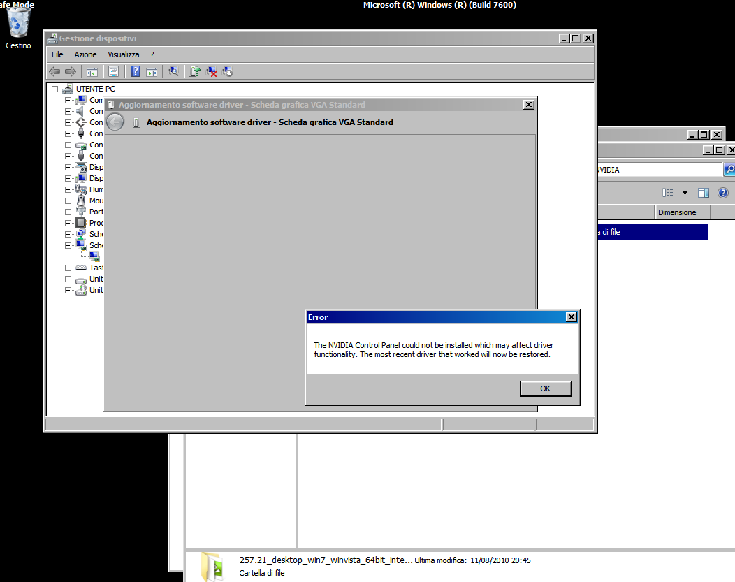

Questo è quello che mi viene fuori.
Non c'è verso di pulire, ho usato sia driver sweeper che driver cleaner da mod provv; sembra tutto pulito e ogni volta che rientro in mod normale mi rimette quelli vecchi, solo i driver, senza pannello e P. Se provo a darglieli io me li rigetta sempre con questa schermata. SIa i vecchi che i nuovi.
W. installer cosa risolverebbe? Ma su 7 64 va? perchè ieri ne ho scaricati 3 pacchetti dal sito M$ e non me ne installa neanche uno....
LoO è offline   Rispondi citando il messaggio o parte di esso

Il ripristino ovviamente sfiga ha voluto, che con tutti i tentativi fatti subito dopo, me lo avesse cancellato dalla cronologia per mancanza di spazio dedicato...
Io cmq avevo già provato con w installer ma per 7 non me lo fa installare.... ma cmq con w installer cosa si dovrebbe risolvere??

Appena ho tempo leggo bene il discorso del windows 7 repair, visto così velocemente mi sembra comunque una soluzione po' pesantina, cioè....così sembra quasi un bug di windows 7 da risolvere più che un'incompatibilità del software della nvidia.
Per quanto riguarda il pannelo nvidia, io sono riuscito a reinstallarlo utilizzando il cd trovato nella custodia della scheda video stessa.
Nel mio caso il cd della point of view della nvidia 9800 GTX+, contiene driver+pannello nvidia. L'installazione va sempre a buon fine in questo caso.
Non chiedermi la versione dei driver perchè al momento ho installati quelli recuperati in automatico dopo lo spam di quel messaggio balordo citato da te xD
PS:
il discorso dello switch scheda Nvidia-ATI-Nvidia è pura follia (a prescindere che poi magari funzioni davvero) di chi ha avuto modo di provarlo =P

Non ho ben capito la cosa sull'ati: conosci qualcuno che ha fatto questo esperimento? Io conosco un ragazzo che dice che una volta risolse così un problema come il nostro... ma sai, magari è stato un caso..
Bon, fammi sapere... o qui non ne usciamo più. A me ad esempio, che non uso mai la vga per giocare, in 1 anno volevo fare 1 gioco, Mafia II, e per questo problema non mi parte nemmeno..... dobbiamo trovare una solution entro 10 gg!

Prima di effettuare un repair fix provate a far cosi'.
Disinstallate driver, e riavviate.
Al riavvio, controllate da "programmi e funzionalitá" se ci sono altre applicazioni rimaste, nello specifico:
- Physx
- Driver stereo
Io di solito li disinstallo manualmente assieme ai driver, peró é possibile che venga fatto in automatico.
Se fra le voci compare anche Nvidia Control Panel, disinstallate anche quello.
Controllate nel menu' di avvio, sotto la voce Nvidia, che non ci siano altre istanze di Nvidia Control Panel, eventualmente eliminate manualmente i file residui (NVcpl.exe, NVcpl.dll), e riavviate in modo che non vengano caricati.
Avviate una nuova installazione dei driver. Se si blocca ancora, scomprimete il pacchetto ed installate le varie parti manualmente. Eventualmente, per il driver, invece di usare il setup potete utilizzare la procedura guidata e puntare il .inf.
