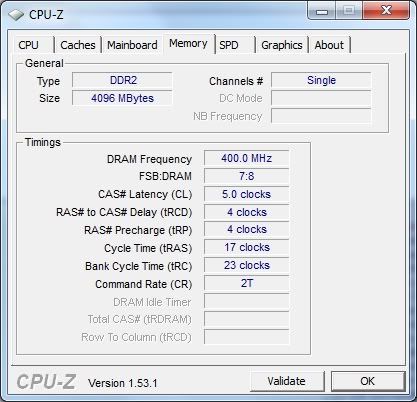

ciao ragazzi ho un problema che mi sta rovinando la vita
allora... ho una Gigabyte GA-73VM-S2 con chip nForce 610i
ho montato su un E6320 (1.8GHz) e 4Gb delle ram kingston (da 20€) a 400MHz
ho provato ad overclockare e qui iniziano i problemi...
inizio con unlinkare il bus delle ram a quello della CPU le ram le lascio a 800MHz e inizio a salire col procio... va tutto bene fino a che raggiungo i 353MHz di bus (2471MHz), oltre quello non si può andare... ma la cosa assurda è che se abbasso il moltiplicatore a 6 e provo ad alzare il bus , mi da lo stesso identico problema.. oltre i 353Mhz (2118Mhz) non va! come diavolo posso fare? io vedo praticamente tutti che portano sto procio molto vicino ai 3Ghz e a volte li superano anche, perchè io non posso?

cmq... portato a 1,42v e 360MHz di bus (2520MHz) niente... il pc si avvia ma quando carica win7 mi appare la BSOD!!!! che cavolo devo fare? salgo ancora?

LE RAM!..rilassa le temporizzazioni delle ram, è controlla il rapporto con le queli partono.

prova ad abbassare la frequenza delle ram. Quello ceh selezioni da bios non è una frequenza fissa ma un divisore, che si basa sull'fsb. Aumentando l'fsb aumenti anche la frequenza delle ram e può darsi che vadano fuori specifica, anche se sul bios c'è scritto 800 mhz.
prova a impostarle a 667 e torna a salire.
io non le ho linkate... le ram rimangono sempre a 800MHz.... e poi se le abbasso a 600MHz il pc rallenta no?

dal mio bios posso solo controllare la velocità delle ram tutto qua... non posso fare altro... cmq voi mi state dicendo di portare il V a 1,4, alzare il bus della cpu e abbassare il bus della ram? al momento con cpuz mi da le ram a 400MHz (dal bios sono settate a 800) e il ratio è a 7:8

ho fatto cosi... portato giu le ram a 600MHz alzato il Vcore a 1,48 e alzato il bus della cpu a 360.... arriva al desktop di windows e poi, sistematicamente, si incastra... la dò su? sono senza speranza?

magari mi sono perso qualcosa, ma ho sempre saputo che con qualunque mobo skt 775 alzando il fsb si alza pure la frequenza delle ram. Questa storia dell'unlink non l'ho mai sentita. Sei sicuro che sia così? porta il fsb a, che so, 340-345 mhz e controlla la frequenza delle ram da cpuz.
