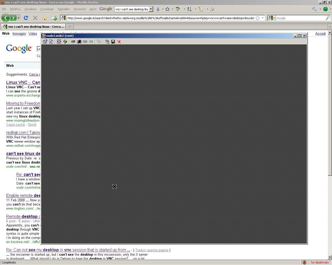

Aiutatemi, ecco cosa vedo con VNC quando tento di collegarmi ad un server linux con CENTOS
Grazie mille per l'aiuto

se clicchi con dx o sx si apre una tendina?
che comando hai dato per avviare il server vnc su centos?

Quello pare un wm di default di linux.
non sarà che root sta richiamando root-clinet-vnc non loggato?

no, non si vede niente
Sinceramente parte automaticamente, era già configurato.
cosa posso fare?

Quella cosa grigia e` X11 senza niente, nemmeno il wm altrimenti premendo il mouse uscirebbe qualcosa.
Ci si possono avviare programmi usando la variabile DISPLAY, cmq Vnc funziona ma gli manca lo script xstartup.
Si puo` sistemare ma dipende da com'e` impostato in CentOS.
E ad ogni modo mi sembra molto strano un vnc aperto come r00t, non dovresti volerlo usare cosi` in ogni caso...

Cosa dovrei fare, mi sono letto tutte le guide del mondo, ho visto le configurazioni e sembra che sia tutto apposto.
Cos'è questo WM?

su cento l'hai fatto da root, o automatico:
service vncserver start
e dal client:
vncviewer 192.168.0.10:x
dove x il numero di che hai in: /etc/sysconfig/vncservers

niente, vedo sempre uguale....sfondo grigio con X del cursore

http://www.morzello.com/dblog/articolo.asp?articolo=56

Ho rimosso tutto e sguito questa guida ed ora funziona!
una sola cosa, ora quando riavvio il server mi si logga direttamente come root
e non posso più scegliere l'utente.
può dipendere dal comando della guida
chkconfig vncserver on

all'avvio del servizio vnc viene eseguito: xstartup

quindi cosa dovrei fare per far tornare tutto come prima riuscendo però a far funzionare VNC?

che hai adesso nel file: xstartup ?
prova a togliere l'avvio di twm o startkde
e metti: gdm o kdm

ma hai attivato il login automatico?

file xstartup:
[ -x /etc/vnc/xstartup ] && exec /etc/vnc/xstartup
[ -r $HOME/.Xresources ] && xrdb $HOME/.Xresources
xsetroot -solid grey
vncconfig -iconic &
xterm -geometry 80x24+10+10 -ls -title "$VNCDESKTOP Desktop" &
startx &
exec gnome-session &
*************fine
non ho il login automatico.

mmm (ammetto, non mi e' del tutto chiaro)
prova a togliere:
startx &
e mettere: gdm
p.s.
cosa hai in
/etc/sysconfig/vncservers ?
