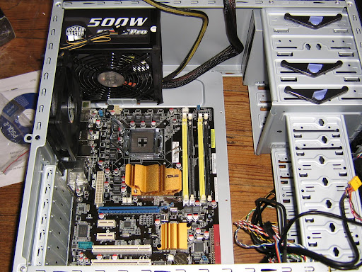

Il Golden Orb io l'ho avuto e per le dimensioni non e` granche' sia come raffreddamento che come rumorosita`. Pero` e` bello da vedere...
Eccolo da spento nel mio vecchio pc. Una volta acceso la ventola si illumina di blu/ambra (se non ricordo male):

Ok ne ho trovato uno che costa di piu ma è veramente troppo bello
Lo zalman 8700 NT che per altro ho trovato su un sito di un negozio qui vicino dove ho pure trovato il case, cosi potendo evitare di spendere i soldi della spedizione
ecco l'immagine
