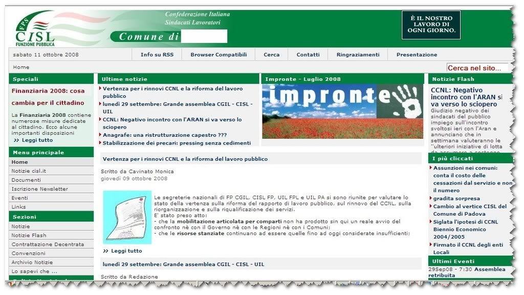

Il primo caso riguarda un problema gia' da tempo presente in rete e cioe' l'utilizzo di una pratica anche definita “links spam injection” ai danni, tra l'altro, ai blogs Wordpress
Questa volta , pero', il sto colpito e di altro genere; si tratta infatti di :
anche se ad una prima analisi non sembrerebbe presentare problemi di sorta.
Se infatti andiamo a visionare il contenuto sia della homepage che delle altre pagine che compongono il sito non rileviamo nulla di anormale.
Anche una analisi del codice sorgente, non evidenzia links inseriti

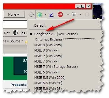

Proviamo adesso a modificare l'User Agent inviato dal browser al momento di consultare una pagina sostituendolo con questo
In pratica simuliamo una visita al sito da parte di Google. o meglio dello spider del noto motore di ricerca, che verifica periodicamente i contenuti della rete per creare ed aggiornare gli indici da utilizzare nelle ricerche.

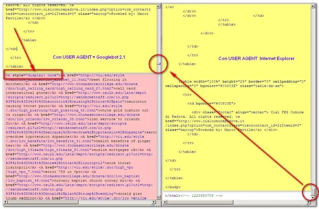

Ancora una volta apparentemente la pagina e' sempre la stessa ma proviamo a riesaminare il codice sorgente confrontandolo con quello precedente:
Da questo confronto si evidenzia subito la comparsa nel codice di una lunghissima serie di links a pagine che a loro volta redirigono sui 'soliti' siti con malware, con falsi Av , pharmacy ecc...
La quantita la possiamo valutare bene guardando le barre di scorrimento delle due finestre che contengono il source prima e dopo l'attivazione dell'user agent Googlebot.
Inoltre possiamo anche vedere che in testa alla lista dei collegamenti e' aggiunta l'istruzione che permettera' di rendere nascosti i links sulla pagina anche dopo la loro attivazione e relativa presenza nel codice sorgente.

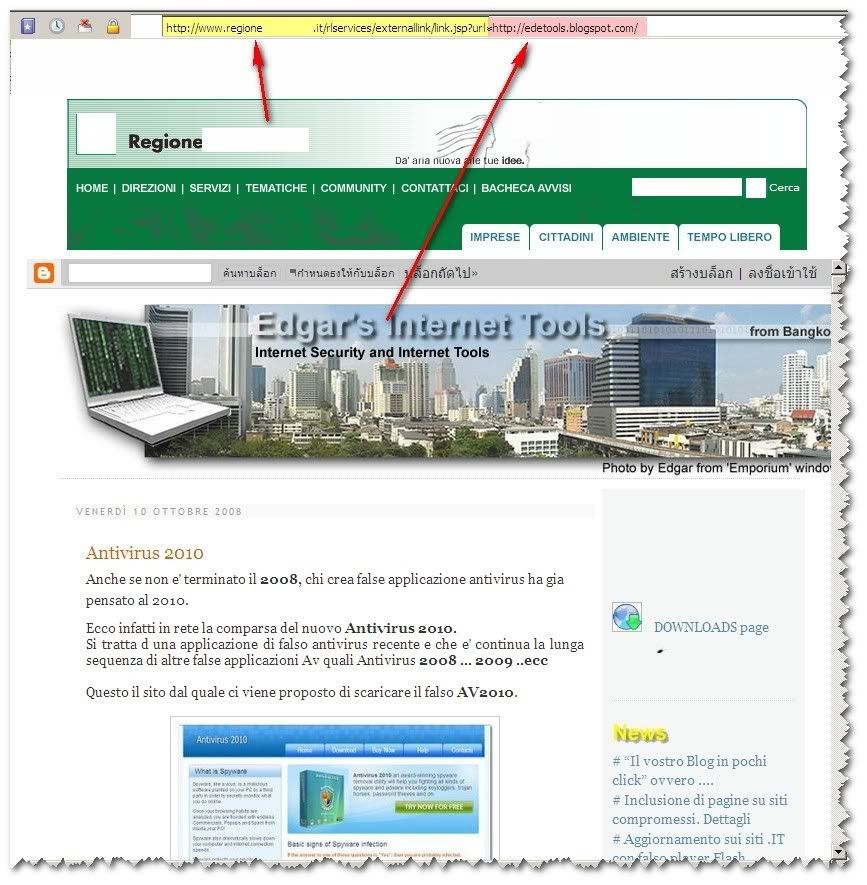

Il secondo caso riguarda una pagina di sito ufficiale di Regione del Nord Italia (questo un whois)
(iwhois sul blog)
Questo e' quello che succede seguendo il links presente in una ricerca in rete:

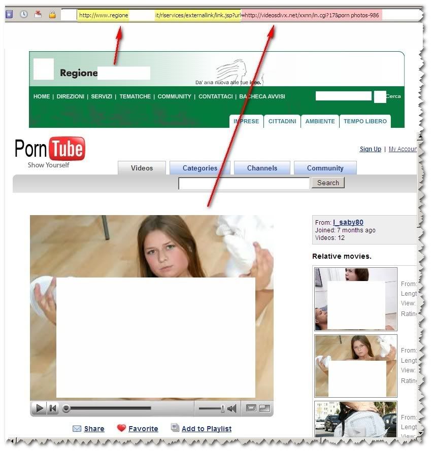

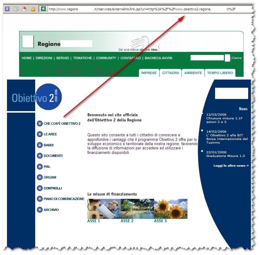

Ci troviamo questa volta di fronte ad una inclusione che sfrutta l'inserimento nella url della pagina di un riferimento ad altro sito, che verra' caricato e visualizzato dal browser all'interno di un nuovo frame.
Dato poi che il link incluso e' a sito porno di falso Youtube che varia in continuo la pagina caricata avremo anche ad ogni click sul link differenti immagini visualizzate

Chiaramente basta alterare l 'url per poter visualizza qualunque pagina; ecco un esempio
Il sito in questione utilizza ampiamente questo procedimento per visualizzare le sue pagine, come vediamo in questo screenshot che evidenzia l'url.
C'e' da dire che il problema visto ora si presta bene non tanto per proporre pagine porno ma piuttosto per creare un sito di phishing che potrebbe ingannare chi lo visita facendogli credere di essere sul sito della Regione invece che su un sito di phishing creato appositamente allo scopo.

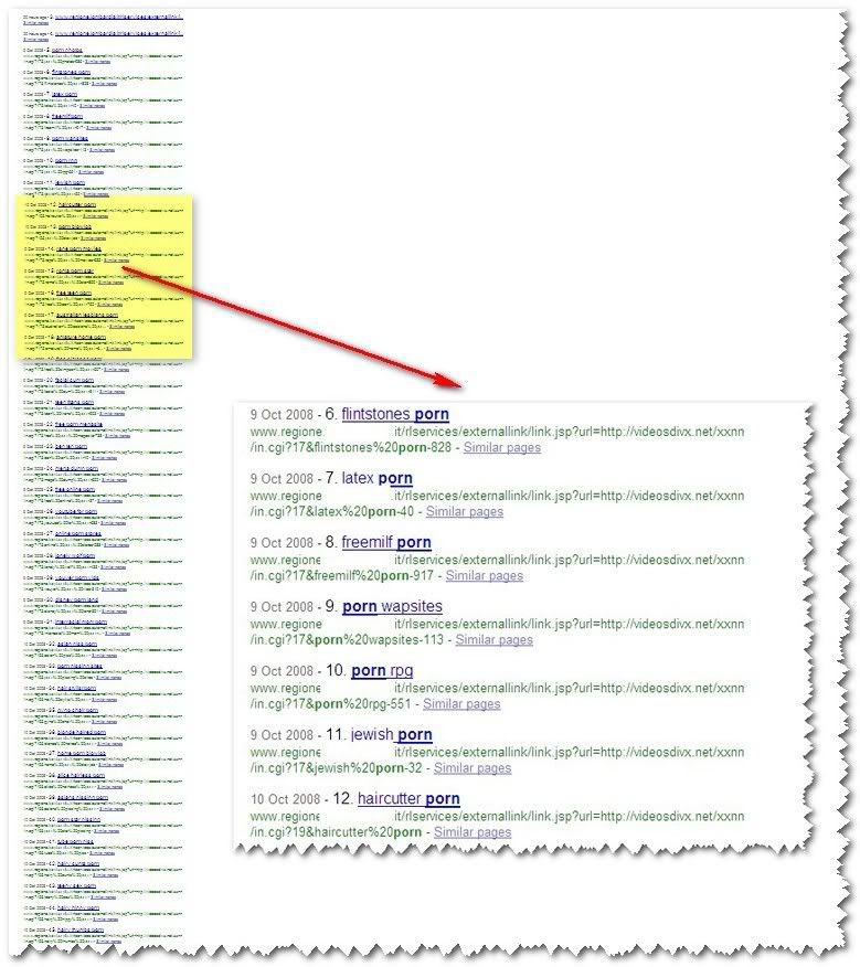

Questa e' una parziale videata di un ricerca in rete che al momento conta circa 200 links simili a quelli che vedete
Si tratta di links diretti presenti in Google che puntano al sito regionale con l'aggiunta del frame a pagina di falso Youtube con contenuti porno e malware sotto forma di falso codec video.

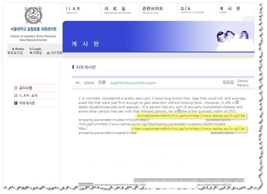

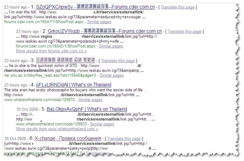

Ma la cosa piu' rilevante e' che ormai sono centinaia in rete i siti, forum, blogs di varie nazionalita' ( russi, coreani, cinesi ecc..ecc) che riportano il link della Regione con relativa inclusione di url a sito porno oppure anche a pagina di falso motore di ricerca
Ecco un estratto della ricerca
ed ecco alcuni siti presenti:
Corea
Argentina
(img sul blog)
ma anche
(img sul blog)
con links a

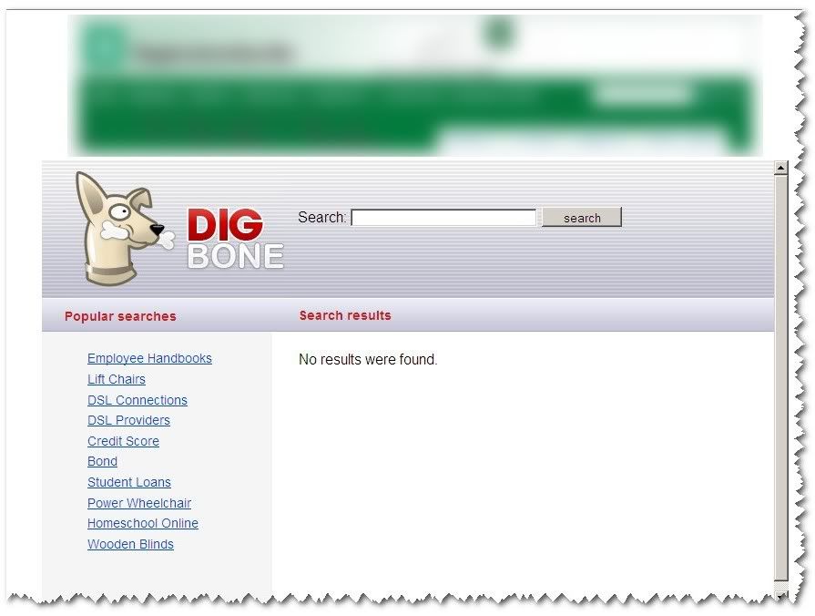

Questo il risultato seguendo un link presente su sito russo e che e' leggermente diverso dai precedenti in quanto punta al sito regioanle con incluso un frame a motore di ricerca
Evidentemente chi gestisce questo genere di attivita' e' molto rapido nell'approfittare delle occasioni che gli vengono fornite per diffondere malware o links a siti di dubbia affidabilita'
