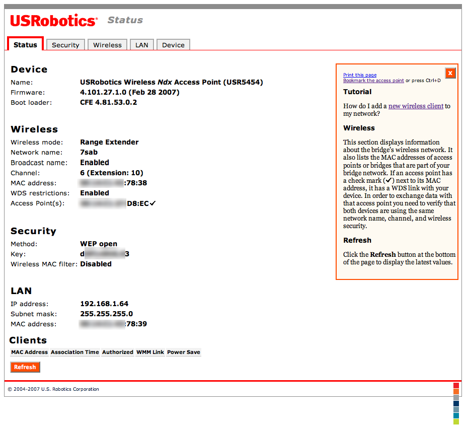

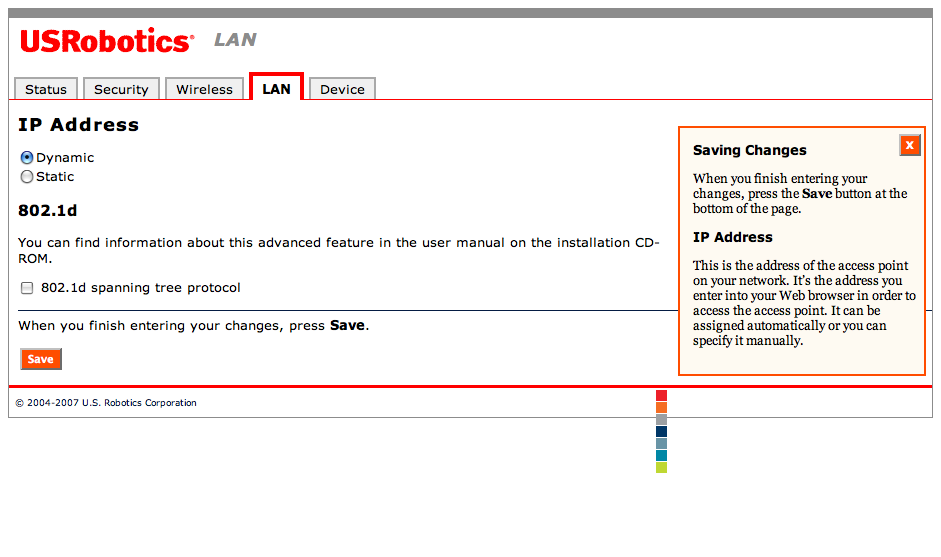

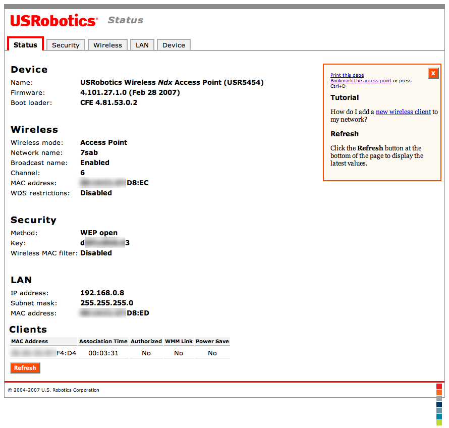

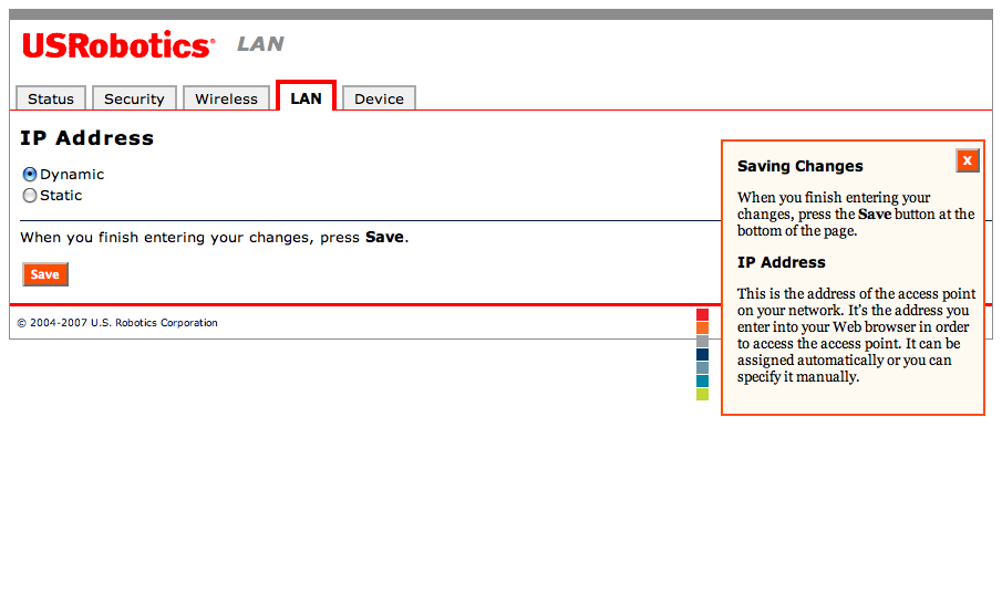

L'intera giornata di oggi l'ho trascorsa cercando di fare funzionare il tutto, ma ho capito che c'è qualcosa che interferisce con il riconoscimento del router base quando si desidera effettuare l'accesso wireless dalla postazione remota.
Originariamente inviato da Intrepido Guarda i messaggi
Prova a postare gli screen di come hai configurato entrambi i protocolli di rete degli ap.
Ecco la serie completa di schermate:
Unità di base (Quella collegata al router/modem ADSL)
* Status
* Wireless
* LAN
Unità remota
* Status
* Wireless
* LAN
Dopo la giornata di prove ho capito che l'AP remoto funziona a dovere - offrendo cioè il pieno accesso a Internet - solo se impostato come "Infrastruttura" (Client), e con il computer collegato direttamente con cavo Ethernet. Purtroppo però a me serve che il computer si trovi in un altro ambiente, collegato via WiFi.
Se il secondo AP (quello remoto) è configurato come "Range Extender", non è possibile effettuare Ping su IP posti successivamente all'AP. In pratica, via WiFi dal computer remoto si può "pingare" il computer stesso e l'AP, mentre l'IP del router, quelli dei DNS e quelli di qualunque sito esterno non vanno a buon fine.
Sto cominciando a perdere le speranze... Qualunque aiuto o consiglio per sbloccare la situazione sarebbe una vera manna!

Il secondo ap, è su di una classe di ip diversa dal primo
Intrepido è offline   Rispondi citando il messaggio o parte di esso
Non sono un esperto, ma credevo che se questo fosse stato un problema serio, allora il sistema non avrebbe funzionato nemmeno con il secondo AP collegato via cavo al computer remoto. Ad ogni modo ho impostato manualmente gli IP come segue:
Router/modem: 192.168.0.1
AP 1: 192.168.0.8
AP 2: 192.168.0.9
Computer remoto: 192.168.0.20
Per tutti ovviamente la maschera di sottorete è 255.255.255.0, e per AP1/2 e computer, il DNS e il Router sono impostati come 192.168.0.1.
Il risultato è migliore ma sempre scoraggiante. Infatti, la connessione wireless a Internet funziona, ma è praticamente inutilizzabile. Qui di seguito qualche dato:
