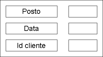

io intendo una cosa tipo questa:

Immagino che tu non voglia far comparire le scritte "record[0]", "record[1]"... "record[n]".
Ma è già qualcosa di "lavorabile".
La nota con cui indica il pulsante esprime già un prototipo di interazione. L'interazione è, in maccheronico, la risposta alla domanda "come fa l'utente a fare".
Quando l'utente preme il pulsante visualizza, il componente in blu presenta l'elenco di record.
Oltre al fatto che esiste un collegamento tra il pulsante e il componente in blu questo ci dice anche che il componente in blu sarà in grado di rispondere al messaggio (o avrà il comportamento):
visualizzaRecord(Collection<Record> records) { ... }
oppure
setRecords(Collection<Record>
o
setRecords(Records[]
o
setRecords(Dao d)
o anche
acquisisciRecords() { interroga il DAO, ottiene l'elenco dei record e li proietta.
Quando il pulsante viene premuto, qualcuno invocherà il metodo setRecords del ProiettoreRecord.
Potremmo fissare questi appunti usando un codice provvisorio. Ad esempio ProiettoreRecord potrebbe essere:

Quella parte dell'interfaccia che possiede il pulsante "visualizza" avrà un riferimento diretto o indiretto ad un ProiettoreRecord.
Codice:
public class RecordWindow {
    private JFrame window = new JFrame("Finestra record");
    private Action actionViewRecords = new AbstractAction("Visualizza") {
        public void actionPerformed(ActionEvent e) {
            visualizzaRecord();
    private JButton pulsanteVisualizzaRecord = new JButton(actionViewRecords);
    private ProiettoreRecord proiettoreRecord;
    private DAO dao;
    public RecordWindow(ProiettoreRecord p, DAO dao) {
        this.dao = dao;
        proiettoreRecord = p;
        ...infila p.getSwingComponent() in window
        ...aggiunge pulsanteVisualizzaRecord a window
    private void visualizzaRecord() {
        //query alla base dati che restituisce l'elenco di record
        Collection<? extends Record> data = dao.getRecords();
        proiettoreRecord.setRecords(data);
    public void showWindow() {
        SwingUtilities.invokeLater(new Runnable() { public void run() {
            window.pack();
            window.setVisible(true);
La distribuzione dei componenti nello spazio l'hai già fatta. Si tratta solo di guardare quale LayoutManager può offrirti quelle forme.
Mi segui?
