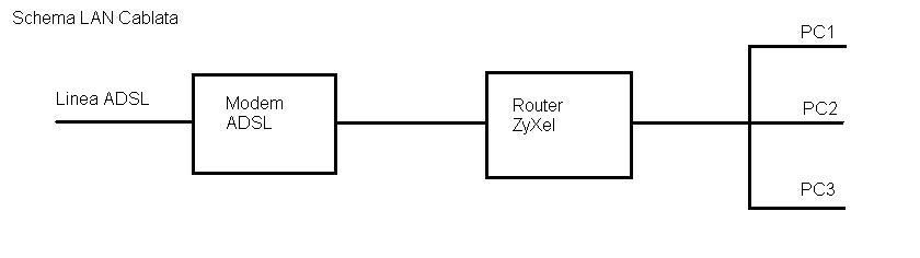

Ciao a tutti.. Vorrei proporvi un problema al quale non riesco a trovare soluzione.. magari col vostro aiuto...
Allora:
Ho una rete Lan configurata in questo modo:
Il problema è che Io non posso assolutamente intervenire sul router di questa rete, sono quindi impossibilitato ad aprire porte sul router etc.. e questa cosa mi crea molti fastidi con programmi di controllo remoto, file sharing etc...

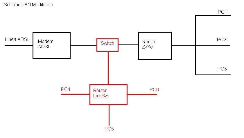

Ho pensato quindi ad una soluzione alternativa:
in modo da aggirare il router ZyXel e tramite uno switch e un router Lynksys da me installati possa permettermi di risolvere il problema ..
che ne dite .. è fattibile???
Grazie in anticipo

Old 23-02-2006, 13:17   #2
smoker83
Messaggi: 806
Originariamente inviato da comntz
Allora:
Grazie in anticipo
Edit: leggi secondo post

Old 23-02-2006, 14:15   #4
smoker83
Messaggi: 806
Originariamente inviato da Poix81
secondo me non puoi.
chi e' controlla il modem? il tuo router oppure quello vecchio?
ciao ciao
Teoricamente anteponendo il router linksys allo zyxel e rendendoli facenti parte della stessa rete, dovrebbe funzionare. Senza switch, ma con il linksys collegato al modem e lo zyxel in cascata tramite cavo cross. In questo modo i primi 3 pc saranno dietro firewall dello zyxel, mentre gli altri dietro quello del linksys sul quale possono essere aperte le porte.
smoker83 è offline   Rispondi citando il messaggio o parte di esso
Old 23-02-2006, 14:20   #5
Stev-O
L'Avatar di Stev-O
Città: Opinions are like assholes: anybody has one...
Messaggi: 34290
Ho pensato quindi ad una soluzione alternativa: ...
non si può fare cosi': come fa il modem a fare da router? occorre una configurazione serie

Old 23-02-2006, 14:22   #6
smoker83
Messaggi: 806
Originariamente inviato da Stev-O
Perchè da router? con la config che ho linkato è il linksys che gestisce il tutto, con in cascata lo zyxel che gestisce gli altri 3 pc.
Old 23-02-2006, 14:24   #7
CH1CC0
L'Avatar di CH1CC0
Iscritto dal: Nov 2002
Messaggi: 5375
mmm... ho qualche dubbio...
Secondo me, converrebbe fare un'altra cosa:
sostituire il modem ADSL con un bel router ADSL e risolvi qualsiasi problema!
Con questa config, il modem ADSL è gestito dal router Zyxel.
Se metti qualcosa tra router e modem, chi gestirà il modem?
Inoltre il modem (che non è un router) non potrà discriminare il traffico e sapere verso quale router mandarlo.
In conclusione, sempre secondo me, con la config che hai proposto, l'unico risultato sarebbe quello di non far più funzionare l'ADSL...
CiAO
CH1CC0 è offline   Rispondi citando il messaggio o parte di esso
Old 23-02-2006, 14:24   #8
Stev-O
L'Avatar di Stev-O
Messaggi: 34290
Originariamente inviato da smoker83
con la configurazione serie si', ma quella in figura no: non avevo quotato

Old 23-02-2006, 14:27   #9
smoker83
Messaggi: 806
Originariamente inviato da CH1CC0
A quale config ti riferisci? alla sua o alla mia? perchè quella che ho linkato deve funzionare. Cmq effettivamente se il router lo hai già è un conto, ma se lo devi comprare prendi un modem router cosi nn hai duecento cose in cascata.
Old 23-02-2006, 15:09   #10
superdave
Iscritto dal: May 2002
Messaggi: 168
Allora:
...cut...
...cut...
Grazie in anticipo
Forse mi sfugge qualcosa, ma io sinceramente non vedo il problema
superdave è offline   Rispondi citando il messaggio o parte di esso
Old 23-02-2006, 15:58   #11
smoker83
Messaggi: 806
Originariamente inviato da superdave
Il problema è che lui non può modificare il portforwarding sul router poichè non vi può accedere. E la configurazione da lui proposta nn può funzionare poichè il modem non è un router e non è in grado di gestire gli indirizzi e di instradare i pacchetti in maniera corretta.
Old 23-02-2006, 16:07   #12
superdave
Messaggi: 168
Nemmeno usando la stessa classe di indirizzo ?
Old 23-02-2006, 16:11   #13
Stev-O
L'Avatar di Stev-O
Messaggi: 34290
dovresti riuscire ad anteporti allo zyxel o farti mettere in dmz dallo zyxel nei confronti del lynksys che controlli
Ну давай !! . . . . . . . . . . . . . . . . . . . . . . . . . . . . . . . . . . . . . . .
Cina, bugiardo - stolen conto: non paghi . . . . . . . . . . . . . . . . . . . . . . . . . . . . . . . . . . . . .
NON CERCO PIU' UN ALIMENTATORE DECENTE ----------------> LINK
Stev-O è offline   Rispondi citando il messaggio o parte di esso
Old 23-02-2006, 16:14   #14
smoker83
Messaggi: 806
Un modem, se tale è, può rilasciare un solo indirizzo. Quindi come fa a riconoscere in contemporanea sia lo zyxel che il linksys?
Old 23-02-2006, 16:16   #15
Stev-O
L'Avatar di Stev-O
Messaggi: 34290
infatti non può, a meno che non sia upgradabile con le funzioni di routing
ma non hanno modem quei routers?
perchè non sbarazzarsene del modem?
Old 23-02-2006, 16:24   #16
smoker83
Messaggi: 806
quello ke ho scritto prima. Se il router ce l'ha già è un conto, ma se lo deve comprare, che compri un modem router.
Old 23-02-2006, 17:40   #17
d@vid
L'Avatar di d@vid
Iscritto dal: Jan 2005
Messaggi: 2424
Codice:
MODEM --- LINKSIS --- SWITCH --- s3
         l1 l2 l3    s1   s2
tutti i pc (l1,l2,l3 e s1, s2 e s3) sono connessi al linksys (supposto ke abbia 4 porte ethernet)
~ ~ ho concluso con: capzero, DarkSiDE, Iron10, 12379, Hyxshare, Gort84, kristian0, scrafti, as2k3, gegeg, Kyrandia, Feroz, asta, nyko683, mstella, 00700, WotanBN, [COLOR=]Warez[/color], sesshoumaru, ...
nel we potrei non essere davanti al pc
d@vid è offline   Rispondi citando il messaggio o parte di esso
Old 23-02-2006, 18:08   #18
superdave
Messaggi: 168
Caspita...hai ragione.... bè.... l'ho fatta fuori dal vaso
E' che con la comodità dei router è difficile accettare che ci siano ancora in giro i modem..
Old 23-02-2006, 19:46   #19
comntz
L'Avatar di comntz
Città: Provincia Brescia
Messaggi: 242
Grazie Mille a tutti per le risposte..
Ovviamente il secondo schema da me proposto è canato .. intendevo proporre una soluzione come quella postata da smoker83...
comntz è offline   Rispondi citando il messaggio o parte di esso
Old 23-02-2006, 20:21   #20
comntz
L'Avatar di comntz
Messaggi: 242
Allora dite che una soluzione del genere possa funzionare??
Ok
cmq tengo presente che non posso cambiare, ne "eliminare" modem e router zyxell..
A proposito..
come imposto gli IP e i DNS???
se mi connettevo al router Zyxell con questi indirizzi:
192.xxx.yyy.zzz
255.255.255.0
192.xxx.jjj.kkk
DNS
123.456.789.012
321.654.987.210
con questa "nuova disposizione" come imposto ora gli indirizzi del Linksys e gli IP del PC sotto di esso???
si consideri che lo Zyxell deve continuare a funzionare con gli stessi indirizzi...
