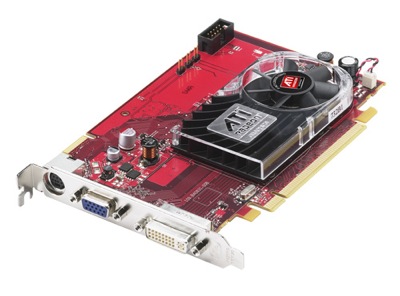

ok allora stasera vedrò come fare i collegamenti....ma x quanto riguarda un sotware?
se uso la vivo hai detto che va bene ma come faccio a parte i collegamenti a visuallizzare i gioki?
mi serve del software particolare no?!
Cooler master 700W silent mod. + Intel i5 2310 @default + 2x4GB di Corsair XMS3 1600 mhz + NVidia GTX 480 1 GB + Intel 256GB + Seagate 500GB
HO FELICEMENTE CONCLUSO CON--> iperfly, huangwei,tortezi,stranamore, goldfinder, yorick, giorgiodav, barofilia, costi_enry
doppiouno è offline   Rispondi citando il messaggio o parte di esso
Old 26-07-2005, 11:42   #8
FAM
L'Avatar di FAM
Iscritto dal: Jun 2004
Messaggi: 4601
Visto che hai già la scheda non ti costa molto provare
Ti servono tre cose:
- un cavo S-Video per PS2 (non usare cavi RCA)
- un cavo generico Stereo RCA ---> jack 3,5mm per collegare il cavo A/V della PS2 alla line-in della tua scheda audio.
- ATi Multimedia Center
Che non è un pacchetto... saranno almeno dieci cose diverse da installare nella giusta sequenza
Ti scrivo per bene la procedura nel prossimo post

non va bene il pacceto ati multimedia center che si può scaricare x esempio d radeon italia o da ati.com??
xk dici di utilizzare un s-video per ps2 e nn rca......nn va proprio bene una connettore rca attaccato ad un convertitore s-video?
Old 26-07-2005, 12:09   #11
FAM
L'Avatar di FAM
Messaggi: 4601
Originariamente inviato da doppiouno
Ti stò preparando la lista da ati.com
Funziona, ma fà schifo.
Ne più, ne meno, fà proprio schifo.
Ho già detto di avere una AIW, ed ho collegato la PS2 -contemporaneamente- sia tramite RCA ed S-Video (il cavo video che uso sulla PS2 ha entrambe le uscite)
Posso passare da un'entrata all'altra in un click di mouse
E non c'è storia, tramite RCA l'immagine è sporca, confusa e per nulla ben definita.
Non è una differenza che nota solo chi ha l'occhio attento... è una differenza che NON nota solo chi è letteralmente cieco
Per questo te lo sconsiglio, sò già da adesso che ne rimarresti molto deluso

Allora... inziamo un altro post fiume
- Sito ATI, entri nella sezione "Drivers & Software".
- Selezioni il tuo OS (suppongo XP)
- hai una VIVO, quindi selezioni "Radeon"
- Ora, controlla come e cosa hai attualmente installato dei Catalyst.
Se hai installato il pacchetto completo (non importa se con il classico Control Pannelo il nuovo Catalyst Control Center) puoi passare al punto successivo, perchè hai già installato il driver WDM per l'acquisione video.
Se hai installato solo i pacchetti che ti servivano (driver video + CP o CCC o ATI Tray Tools), o hai installato dei driver di terze parti (tipo Omega) devi installare quel citato driver, che trovi alla voce "WDM Integrated Driver".
- Torna alla pagina "Radeon" e stavolta selezioni "ATI Multimedia Center"
- Prerequisiti: DirectX 9.0c (sei fortunato, fino a poco tempo fà era necessario installare anche il Windows Media Encoder)
- Installa nell'ordine questi pacchetti, riavvia tutte le volte che viene richiesto:
DAO/MDAC, Multimedia Center, European Lang. Pack1
Il DVD decoder non è necessario, ma se lo vuoi installare devi farlo PRIMA del pacchetto "Multimedia Center" e ti occorre il disco originale dei driver della tua scheda video.
FAM è offline   Rispondi citando il messaggio o parte di esso

OK ALLORA HO FATTO TUTTO COME HAI DETTO NELL'ORDINE DETTO E MAGIKAMENTE è APPARSO TUTTO
ora: a me l'immagine si vede con poki kolori e un po' "traballante" ma credo sia per il fatto che ho attaccato il normale rca giallo ad un connettore rca che poi diventava s-video (quello in dotazione con la ati)...è x quello vero?
quindi tu dici che esiste un connettore che abbia l'attaco dietro della ps2 e dall'altra parte l's-video (è quello nero tondo con tanti piccoli buchi giusto?) ma dove lo trovo e a che prezzo?
e se metto quel connettore l'audio poi dove lo attacco alla ps2?
Yes
Ti serve un cavo video per PS2 con uscita S-Video... dovresti cercare in un ipermercato (difficile) o un negozio di videogiochi (più facile)
Il prezzo è la nota dolente... il cavo originale Sony penso si aggiri sui 40€ ( )
Non originali siamo sui 10€
La PS2 ha un'uscita A/V unificata, quindi tale cavo ha anche le uscite RCA Stereo per l'audio
Questo è il mio cavo:
Come puoi vedere, da una parte la porta A/V; dall'altra RCA, S-Video ed RCA Stereo.
Non è fondamentale che ne trovi uno che abbia entrambe le uscite video sia ben chiaro, basta uno con S-video e doppio Stereo.
L'audio lo colleghi alla line-in così: (nota: il pollice di stò' tizio copre il jack 3,5mm)

ciao a tutti mi presento sn cj.. stavo cercando disperatamente x la rete come collegare la mia ps2 al pc. Vi spiego la mia situazione.. vorrei collegarla al mio monitor.. ma nn posso non avendo ne la presa scart, ne gli inserimenti x i cavetti.. allora ho notato ke la mia scheda video supportava dispositivi esterni ed è simile a questa:
quindi tutto contento metto il cavo adattatore e ci attacco la mia bella ps2 non slim..così:
ma ovviamente nn funziona^^ chiedo da prima scusa se le immagini sn trp grandi.. in attesa di una vostra risposta vi saluto!
Ultima modifica di cj_gta : 16-11-2008 alle 16:01.

quella scheda mi sembra non abbia linee in entrata...

la mia è diversa di scheda.. cmq è radeon.. quindi dovrebbe avere l'entrata

io avevo comprato a suo tempo per la PS2 e L'Xbox un convertitore da analogico a VGA e la qualità era più che discreta si dovrebbero trovare sui 50€

devo x forza comprare l'adattatore..? possibile k la scheda video nn mi possa aiutare?
