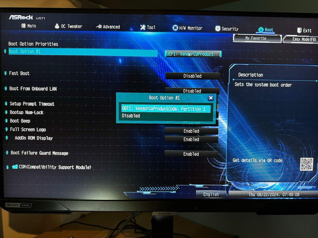

Ciao a tutti, per favore qualcuno mi aiuti perch� non ne esco.
Ho sostituito un I7 6700 con un I7 8700 (con relativa sostituzione di scheda madre) per poter aggiornare a W11.
l'aggiornamento dei componenti (solo questi 2) non ha causato nessun tipo di problema, anche perch� la scheda madre � rimasta una as-rock (z370 invece della z170).
Il PC � perfettamente funzionante e stabile, con un HD primario diviso in due partizioni (una di sistema e una piccola di ripristino) e un HD secondario con partizione unica dove risiedono i vari dati.
Il programma di verifica per passare a W11 mi dice che devo utilizzare l'avvio sicuro, e qui arrivano i problemi...
Leggo e guardo video su video, ma non ne esco
Ho convertito L'hd principale in GPT, attivato il secure boot dal bios ma ad ogni riavvio mi risulta essere in bios legacy e avvio protetto disattivato.
E' quasi come se non riuscissi a passare a bios uefi, e sinceramente non ho nemmeno ben capito come poterlo verificare visto che nel bios della asrock non trovo una voce da poter selezionare per forzare il bios uefi.
qualcuno � cos� gentile da darmi qualche dritta?
pu� dipendere dal fatto che l'hd secondario non � ancora GPT?
perch� per convertire l'hd primario ho utilizzato easeus, mentre sempre il medesimo software non mi fa convertire il secondario in GPT dandomi un errore...

Prova a disabilitare CSM:
Immagine presa dal manuale in pdf della scheda madre z370 pro. Se � la extreme o altra cerca nel suo manuale se � diverso.
Ovviamente prima di fare modifiche del genere � sempre buona norma fare una immagine di backup del sistema per poterla eventualmente ripristinare nel malaugurato caso si rovini in qualche modo con la modifica. Ovviamente se si tiene a mantenere lo stesso sistema.
intanto grazie.
il CSM, se lo disabilito, al riavvio mi ritorna al bios e non vede nessun HD.
se lo abilito e metto le tre voci in "uefi only" al caricamento di windows schermata nera con trattino bianco

Tieni il CSM disabilitato perch� fa in modo che il sistema operativo creda di trovarsi un un sistema vecchio BIOS, e tu vuoi il contrario.
Tieni collegata alla scheda madre solo il disco che hai convertito in GPT e ritenta, cio� guarda se ora nel setup dell'UEFI il disco risulta visibile nella sezione Boot pi� che altrove.
Tolto tutto tranne HD primario, da bios lo vede ma dalla schermata di boot non riesco a selezionarlo:

Ci dovrebbe essere anche un'altra voce nel bios, perch� in generale le voci che riguardano il "CMS" e il "Secure Boot" sono separate:
- CSM > Legacy/UEFI/Disabled (come gi� consigliato sopra)
- Secure Boot > OS Type > Windows UEFI mode / Other OS (in questo caso segliere la prima)
In alcuni bios questa seconda voce � nel pannello Boot, in altre direttamente dentro CSM e in altre ancora sotto Advanced. Di default potrebbe essere impostata come Other OS, spiegando il perch� del problema.
Una volta messa come Windows UEFI Mode (o un nome simile che rimanda comunque a Windows) a quel punto sotto "Boot Option #1" compare la voce (Windows Boot Manager [nome_disco]).
Un'ultima ipotesi che mi viene in mente � che la scheda video (GPU) se � vecchiotta potrebbe non funzionare in UEFI, in qual caso non ci sar� verso di farlo avviare in UEFI mode (all'avvio entrer� sempre solo solo nel bios) a meno che non sia uscito un bios/firmware per la GPU che ne introduca il supporto.

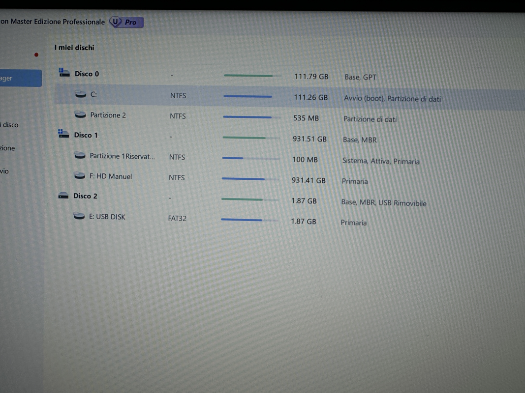

C'� una partizione EFI?
Posta una immagine della finestra di gestione disco o dello stesso Programma di Easeus aperti a tutto schermo di modo che si vedano le partizioni del disco e loro descrizione.
stasera provvedo e posto tutto, grazie
ecco qui:

Ed infatti la aprtizione EFI non c'�, il programma si � limitato solo alla mera conversione mbr->gpt.
Mi piacciono questi tool che promettono di fare la conversione per l'aggiornamento a Windows 11 ma non ti avvertono che in realt� fanno il lavoro a met� e Windows poi non parte in UEFI...
A questo punto penso hai alcune alternative:
- Ripristini una immagine di backup del disco che avevi creato rpima della conversione e procedi diversamente con il tool ufficiale di Microsoft che fa tutto quello che serve, cio� converte in gpot e crea la partizione EFI con tutto l'indispensabile per il boot di un sistema UEFI.
https://learn.microsoft.com/it-it/wi...ent/mbr-to-gpt
- Riconvertire il disco in mbr ed usare il tool di Microsoft
- Lavorare sulla situazione attuale e creare da te la partizione EFI.
Io sceglierei la terza opzione ma solo dopo aver fatto una backup del disco con apposito programma di creazione immagini. In questo modo se per qualche ragione andasse male si pu� sempre tornare allo stato attuale. La procedura � la seguente:
