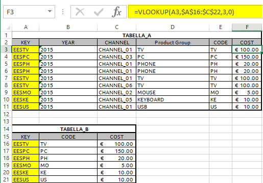

Invece se le tabelle sono come a seguire:
Come faccio a inserire il valore COST all'interno della TABELLA_A in funzione del valore CODE che corrisponde al campo della TABELLA_B?
Mi servirebbe una query select che funziona come il cerca verticale evidenziato

Non puoi fare il join tra il nome di una colonna e il valore di un campo.
Quello che puoi fare è scrivere un update per ogni colonna, ad esempio:
Codice:
update tabella_a set cost = tabella_b.TV
    from tabella_a join tabella_b on tabella_a.key = tabella_b.key
    where tabella_a.code = 'TV'

Grazie per il consiglio ma alla fine ho risolto con la funzione DLookpup interna ad access
