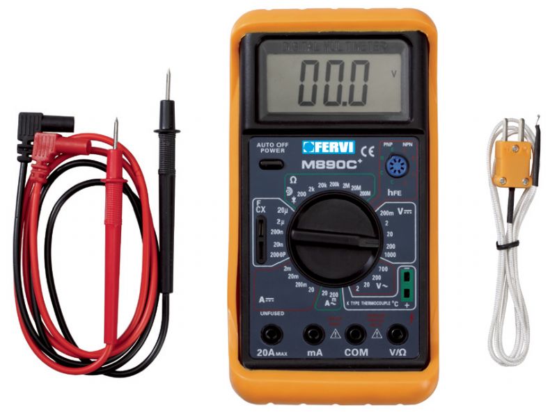

Ah be ovvio la ciabatta non è un UPS, anzi nel tuo caso ti suggerisco di prendertene uno al piu presto, per testare l'alimentatore ti serve un multimetro come questo, e infilare i terminali alle due polarità di un connettore (molex ad esempio)
http://www.fervi.com/cgi-bin/catalogo/23/3_image1.jpg
ma fai prima a comprarti un alimentatore decente dato che serve minimo un 50€ per uno come si deve.
PS.Prima di comprarlo comunque se hai grossi problemi sulle line 12V 5V e 3.3 te ne accorgi subito dal bios, non è attendibile al 100% ma sempre meglio dei sofware è.
grazie, appena torno a casa vedo dal bios. Se non erro i valori devono trovarsi a un range +/- 5% di quelli indicati.
vedo se riesco a farmi prestare un multimetro decente, la procedura mi sembra abbasanza banale e dovrei metterci poco a farlo
