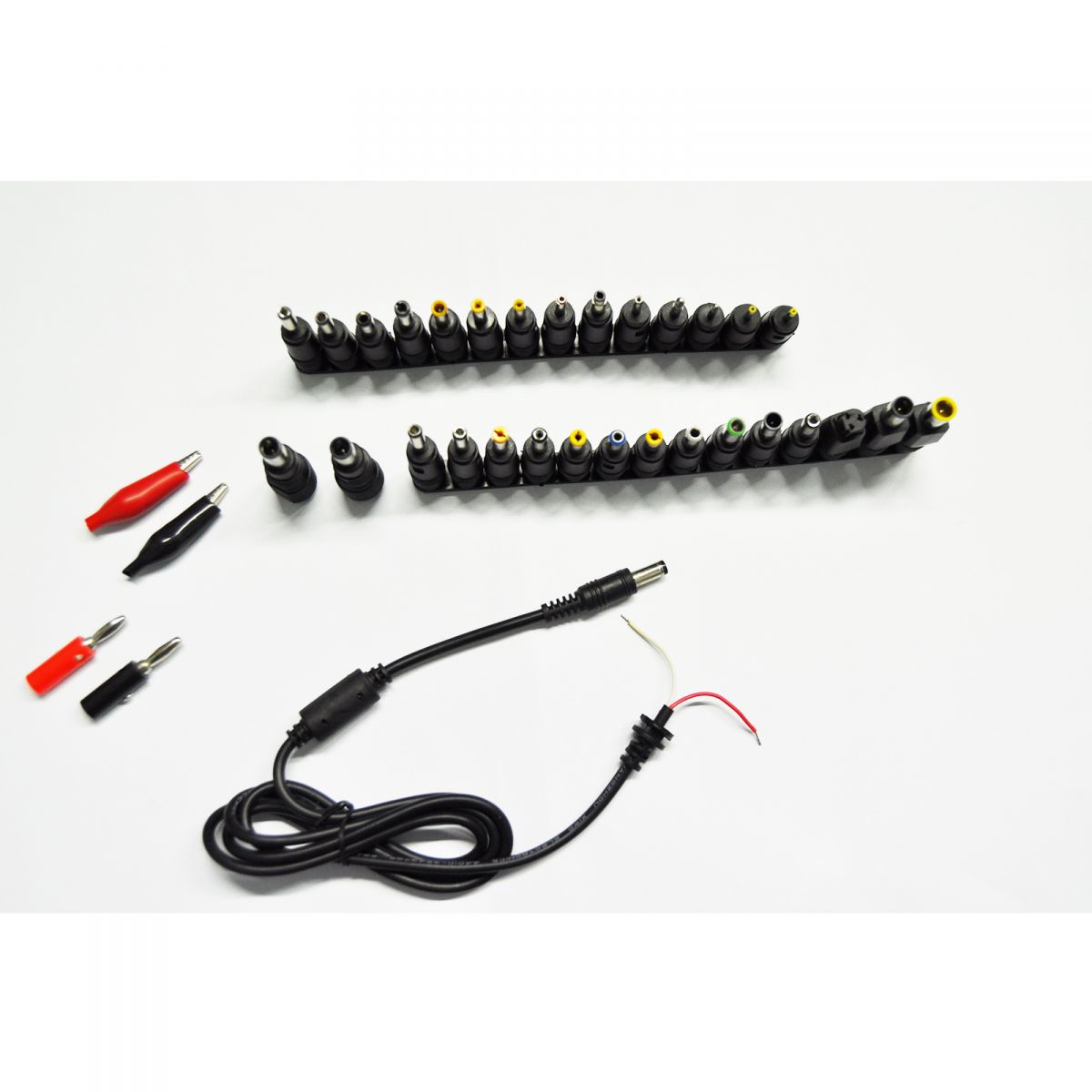

e questo cavo terminante con le banane da un lato e con l'attacco di alimentazione del notebook dall'altro.
Ora, non volendo friggere tutto, mi spiegate come faccio ad alimentare in sicurezza il notebook?

Ciao, setta la tensione uguale a quella del vecchio alimentatore e porta la manopola della corrente a zero o quasi( giusto per rimanere in cv)
Colleghi il connettore e lentamente aumenti la corrente controllando comunque di:
-Non superare valori troppo elevati di corrente
-Non portarlo in cc ma tenerlo in cv
Il valore di corrente applicato sulla targhetta del vecchio alimentatore è il valore massimo che è in grado di erogare, tu non devi esporti fino a li ma mantenerti abbastanza sotto perché se c'è un corto nel portatile (metti mai...) la corrente disponibile rischia di bruciare qualcosa, se invece utilizzi un valore basso, facendolo salire fino a un valore accettabile, puoi tenere sotto controllo eventuali problematiche.
P.s.: se vedi che la tensione cala (cosa normale se sotto carico) la aumenti leggermente stando attento, anche se questa operazione è opzionale perché sicuramente il tuo portatile accetta un ingresso abbastanza variabile.
