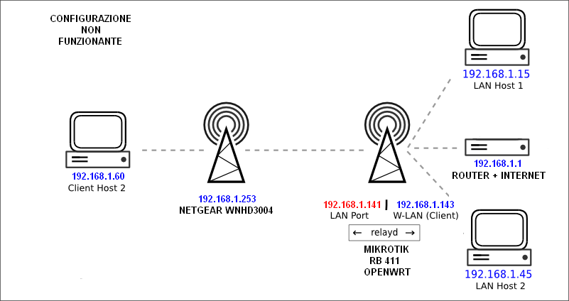

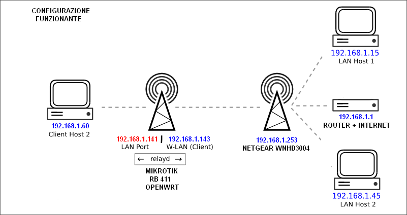

Mi spiego meglio con un paio di immagini, così da renderetutto più comprensibile ( scusatemi, ma a volte per farmi capire mi incarto con le parole)
Questa è la configurazione attuale che sto' usando:
In questo modo riesco a connettermi regolarmente dal client 192.168.1.60, vedo le altre macchine all'interno della LAN e risco a pingare sia il client che gli host da qualunque parte mi trovo.
il problema nasce se inverto fisicamente l'access point netgear con la RB411.
ecco come sarebbe la configurazione:
In questo modo, sul client 192.168.1.60 non ho connessione internet e non riesco a vedere l'intera rete, inoltre non riesco nemmeno a pingare le altre machine.
Ho provato a guardare qualche regola sul firewall, ad accettare tutto quello che era spuntanto su disable, ma niente da fare.
Teoricamente invertendo i due apparati ( RB 411 e Netgear) dovrebbe essere la stessa identica cosa, o sbaglio?
Cos'altro può mancare per completare il puzzle?
Grazie in anticipo.
P.s: appena ho un attimo vorrei anche illustrare la procedura che ho eseguito per instllare Openwrt sulla RB411 e sulla RB133C, dato che su internet si trova molto poco a riguardo e magari la cosa può tornare utile ai meno esperti come me!!

Invertendo la situazione puoi risolvere in due modi metti la rotta statica sulla rb oppure crei un bridge con le schede LAN che ti servono. Il netgear se non erro fa passare tutto quello che riceve.
Sent from my iPhone using Tapatalk
