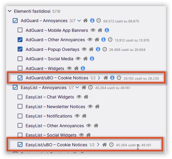

In uBO vai su > Filtri di terze parti > Elementi fastidiosi > abilita AdGuard/uBO – Cookie Notices, disabiliti I still don't care about cookie e vedi come va.

Originariamente inviato da bluv Guarda i messaggi
happysurf
I still don't care about, mi pare non fosse inclusa nella lista di uBo, quindi deve rimanere come estensione, no?!
ce ne sono due
vedi se per te vanno bene entrambi o uno solo
Già attivata quella opzione! Però non ricordavo che bisognava rimuovere I still don't care... Non noto nulla sinceramente anche se alcuni siti sembrano avere dei blocchi sulle pagine. Quantomeno adesso ho una estensione in meno che poteva essere ridondante
Quelle voci non le ho provate. Non seguo e non leggo notizie di sport. Ho in uso quelle consigliate da happysurf
non c'entra niente né lo sport né happysurf però.
quelle liste sono di base in ublock.
più esplicativo dello screenshot non so cosa potrei altro metterti.
