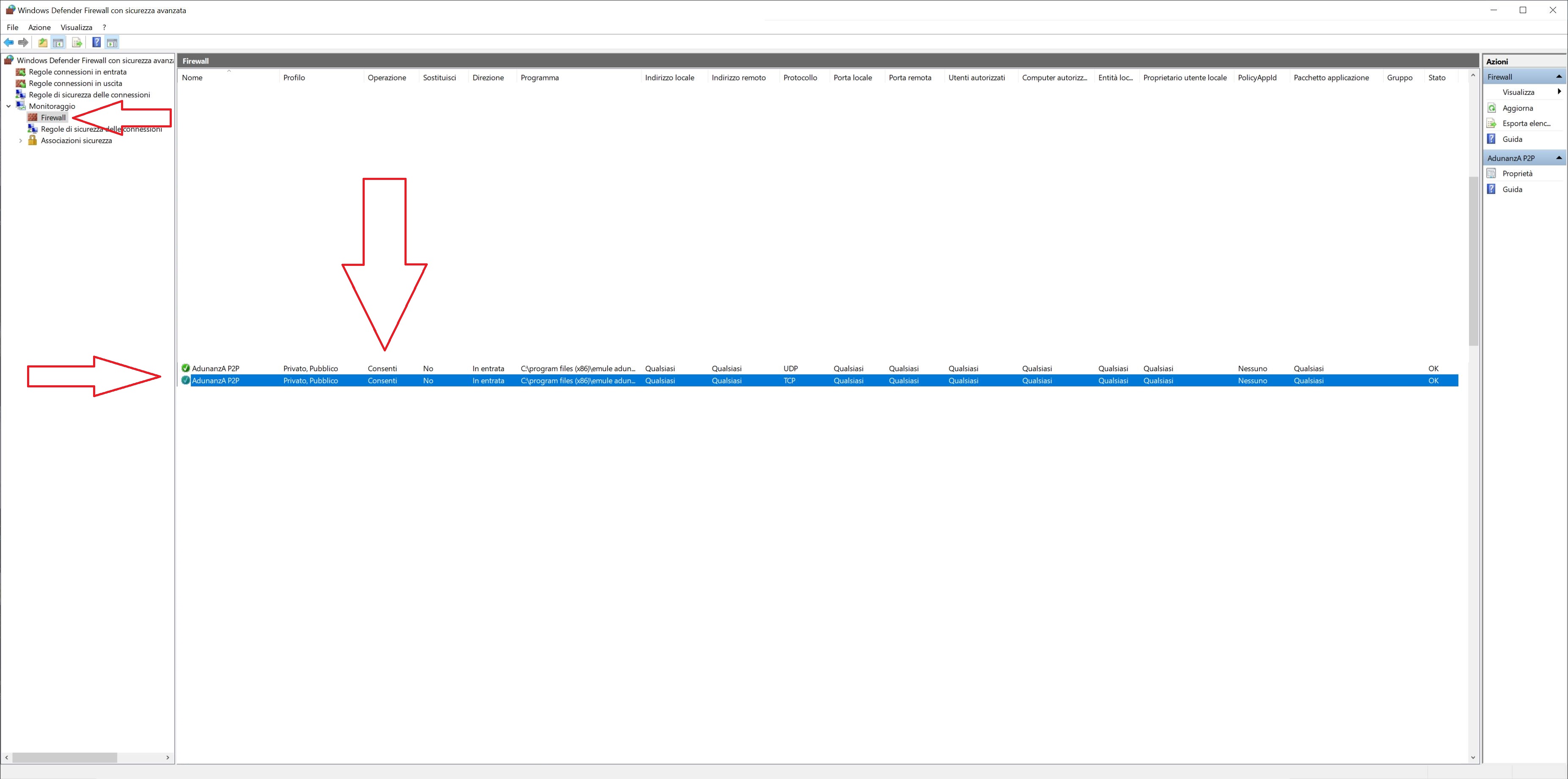

Allora ovrebbe essere giusto
Magari è il firewall di windows che blocca.
Con Adunanza aperto entra nell'impostazione delle regole: tasto Win+R / digita firewall.cpl / Impostazioni avanzate / Monitoraggio / Firewall
ordina l'elenco per nome e guarda se Adunanza viene bloccato. Dovrebbe avere spunta verde e "consenti", con "porta: qualsiasi". Così: https://i.postimg.cc/69npb11d/Adunanza-Firewall.jpg
Podz è offline   Rispondi citando il messaggio o parte di esso

Il bello e quando lo installato Windwos mi e comparsa la finestra del firewall e ho dato acconsenti per far andare emule.
Poi purtroppo il testa porte non funziona piu,quando clicco mi porta al sito adunanza e mi da 404 eccc.. Io usavo questo espediente per far passre la freccia rossa a gialla,poi attendevo e mi compariva verde
