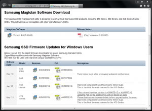

Magician 4
Questo è l'indirizzo per scaricarlo:
http://www.samsung.com/us/support/ow...t/MZ-7PD128BW?

Originariamente inviato da alex12345 Guarda i messaggi
Grassie!
Ieri l'ho cercato ma trovavo solo la 3.2...
Spero ora sia pienamente compatibile con win8...

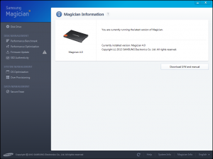

In Magician 4.0 noto che sono stati introdotti dei cambiamenti alle modalità di aggiornamento del firmware
dal software ora viene proposto il solo aggiornamento da Windows, e non c'è più la possibilità di creare una chiavetta usb bootabile. Rimane invece possibile l'aggiornamento da CD/DVD, però ora l'update è disponibile direttamente in formato .iso
da qui
Dovrei ancora fare l'aggiornamento e pensavo di eseguirlo da DVD avviabile masterizzando l'iso, che dite?
Eseguirlo direttamente da Windows mi inquieta :|

In realtà il software della Samsung non mi vede nemmeno che è una porta sata ma mi dice "unable to detect SATA interface details".
Provo a rivedere se nel bios c'è qualche voce che non ho controllato ma ormai l'ho rivoltato, se per fare funzionare l'ahci è necessario reinstallare il s.o. lo faccio, e volentieri.
