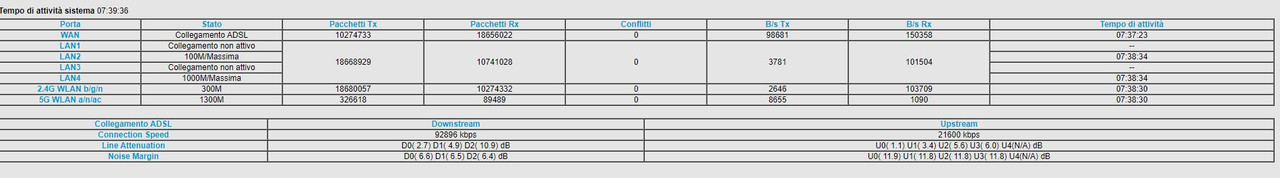

Old 07-05-2020, 21:10   #122490
Kratos85
L'Avatar di Kratos85
Iscritto dal: Jan 2010
Messaggi: 694
Ciao, come vi sembrano questi valori:
Kratos85 è offline   Rispondi citando il messaggio o parte di esso
Old 10-05-2020, 07:13   #122491
OUTATIME
L'Avatar di OUTATIME
Città: LIDV
Messaggi: 11481
Originariamente inviato da OUTATIME Guarda i messaggi
Non mi lamento, detto dal tecnico sono a 700 metri in derivata.
VDSL Port Details Upstream Downstream
Line Rate: 18.683 Mbps 54.050 Mbps
Ma se il vectoring è veramente attivo sarebbe ottimo. Area bianchissima, quindi da escludere a priori altri operatori in SLU.
Eccomi qui... a distanza di un mese e con un botto di attivazioni, tra cui il mio vicino, questa è la situazione:
Line Rate: 12.202 Mbps 43.527 Mbps
È un calo compatibile con la diafonia con vectoring attivo o è normale diafonia?
Old 10-05-2020, 09:54   #122492
giovanni69
L'Avatar di giovanni69
Messaggi: 23192
Perdere il 40% in upstream mi pare anomalo.
Old 10-05-2020, 13:49   #122493
Yrbaf
Iscritto dal: Dec 2015
Messaggi: 6207
20% (down) di perdita con vectoring attivo ?
Io direi che il vectoring non c'è (o il calo è dato da altri disturbi, sicuro che non è cambiata attenuazione ?).
Comunque quando ci capiterà qualcuno non oltre 300m che dice di avere vectoring attivo, lo vedremo chiaramente se è vero.
In Germania vanno a ..., se in Italia ci sarà tanto gap allora sarà finto vectoring probabilmente.
Ultima modifica di Yrbaf : 10-05-2020 alle 13:54.

per circa 24 ore la linea sembrava stabile e non ho avuto nessun problema
ieri sera invece ho notato come al solito che il 7590 si era disconnesso. Ho prontamente rimesso il modem della Tim e mi sono ritrovato con quasi 20 Mega in download in meno e con un Snr strano
Potrei sapere da qualche esperto (mi rivolgo specialmente al grande @ironmark99 ) stavolta cosa puo' essere successo alla mia linea
Ultima modifica di Carmine59 : 11-05-2020 alle 16:20.
