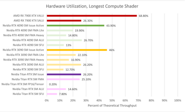

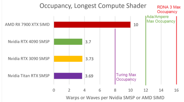

Purtroppo non ci saranno stravolgimenti, la microarchitettura nvidia va aggiornata, soprattutto quando si sfruttano le forze su cui si programma.
AMD umilia nvidia sui file di reg, e questo comincia a pesare troppo, mandando nvidia in perenne warp stall.
Praticamente il compilatore alloca lo stesso numero di registri, ma RDNA è troppo superiore, avendo 3 volte il file di reg. Nvidia è limitata a soli 64kb dall'AC.
Qua ad esempio, su starfield, un SIMD (SM in nvidia) riesce ad attivare 2,7x i thread in contemporanea (10 su 16).
Con il file di reg da 64kb, riesci ad alimentare quei thread, su rdna2, ipotizzando 18kb a thread ne alimenti 7 (max 128kb), su rdna3, 18x10/180 su 192kb.
Infatti, si può vedere come AMD globalmente sia più sfruttata, mentre nvidia continui con il suo 43%, come anche in CB.

Non proprio. Diciamo che nvidia dal dopo Pascal, soffre tremendamente il warp stall, ovvero thread non ben sfruttati (su starfield siamo a - di 1/3), questo è stato perso da turing.
Il file di reg. nvidia è sempre stato di 256kb, che con Maxwell e Pascal, volevano dire 128kb a warp (come RDNA1/2).
Da turing, il problema è aumentato in quanto il SM è stato suddiviso in 4, quindi il file di reg, scendeva a soli 64kb, lo stesso che si ritrova Lovelace.
Per attutire il problema, nvidia ha giocato sulla l1, passando da 96kb a 128kb (2x bw) su Ampere, e ampliando la l2 su Lovelace, ma sempre con latenze alte da pagare.
Non solo, nella 4090, nvidia ha pure distrutto la cache, che purtroppo la fa scalare ancora meno, visto che si ritrova parecchi MPKI (cache miss). La 7900xtx ad esempio, qua la sovrasta, avendo 96mb full a banda più elevata.
Con la serie 5... molto probabilmente rivedranno anche questi aspetti, infatti si parla di riprogettazione SM

Beh no, questo dimostra come gli sviluppatori possono metterla a nudo completamente, giocando sui suoi limiti, che già da Maxwell-Pascal non aveva.
Senza vincola particolari, nvidia con la 4090 può gestire 2x i thread della 7900xtx, ma a conti fatti spesso sono li, segno del warp stall grave sulla x90, che nvidia ha pensato bene di distruggere pure la cache.
Chiaro che in potenza bruta, è spesso superiore, soprattutto in RT, ma gestisce pure il doppio dei thread, questo fa pensare quando le vediamo appaiate.
