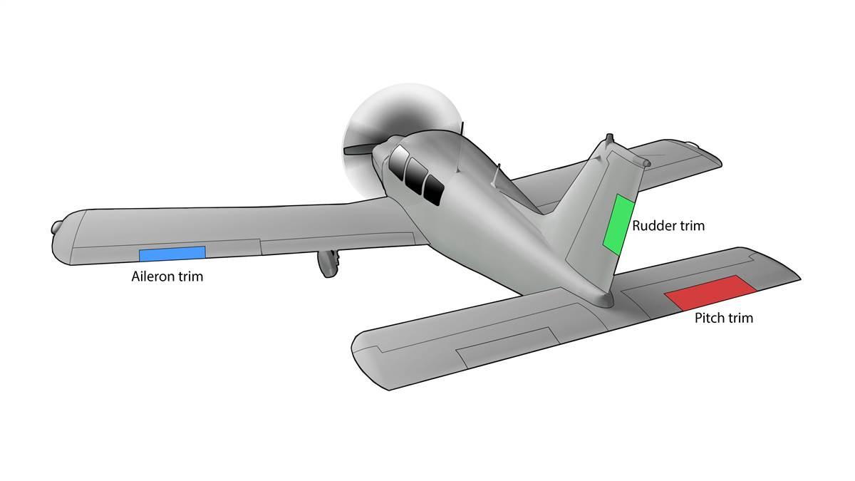

il trim in italiano sarebbe?
compensatore

Old 12-03-2019, 14:02   #68
OUTATIME
L'Avatar di OUTATIME
Città: LIDV
Messaggi: 11469
La "pinna orizzontale di coda" ha due movimenti: il primo comandato dal pilota tramite la cloche, che muove i timoni orizzontali (1), il secondo comandato dal trim che muove tutto il timone (2)
Il trim serve per mantenere l'aereo in un un determinato assetto senza dover mantenere uno sforzo sulla cloche. Quando l'MCAS entra in funzione agisce sul trim (2), l'unico modo che ha il pilota per contrastare quest'azione è agire sulla cloche, che però agisce sul timone (1). Già l'immagine fa capire la differenza di dimensioni tra le due superfici e di quanto possa essere difficile equilibrare (2) agendo su (1). Con il trim azionato dall'MCAS a fondo corsa, questo è impossibile.

Originariamente inviato da OUTATIME Guarda i messaggi
La "pinna orizzontale di coda" ha due movimenti: il primo comandato dal pilota tramite la cloche, che muove i timoni orizzontali (1), il secondo comandato dal trim che muove tutto il timone (2)...
ok, grazie.
in condizioni normali il trim/compensatore si può regolare come? tipo una manopola da girare, una manetta?
una delle leve al centro?

ok, grazie.
Hai centrato il punto.
In condizioni normali con i pulsanti presenti sulla cloche (a destra)
Questi però non fanno altro che azionare un motore elettrico che fa muovere questa grossa ruota tra i sedili dei piloti:
Ora, il problema è che sia il trim che l'MCAS agiscono su quel motore, quindi escludendo l'MCAS si esclude anche il trim, e bisogna riportarlo in posizione neutra a mano, facendogli compiere diverse decine di giri (non li ho mai contati, ma secondo me almeno una ventina).
