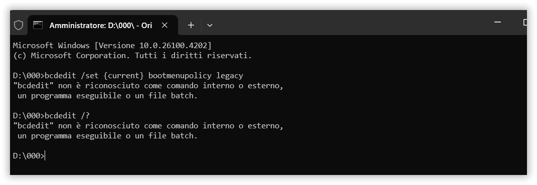

Old 14-07-2025, 13:17   #22
Nicodemo Timoteo Taddeo
Messaggi: 19838
Originariamente inviato da swan_x Guarda i messaggi

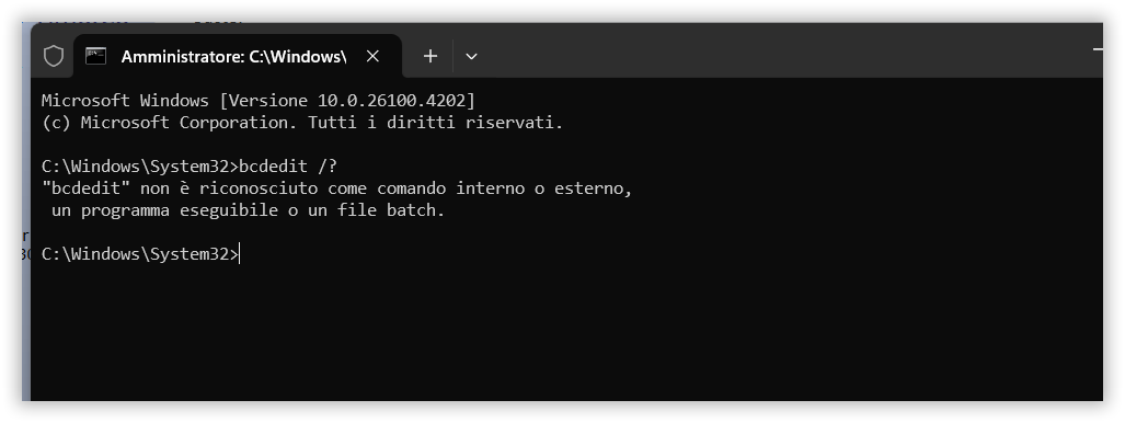

mio scopo, peccato però che da cmd al comando: bcdedit /set {current} bootmenupolicy legacy
mi appare errore [i]"bcdedit" non è riconosciuto come comando interno o esterno, un programma eseguibile o un file batch
Ben strano che Windows 11 non riconosca bcdedit che è un suo programma da Vista in poi come minimo. Sicuro di aver digitato correttamente? Secondo me hai sbagliato a digitare la stringa completa, che deve essere:
se dai uno
Codice:
bcdedit /?
Ti appare l'help del programma? Occhio allo spazio tra bcdedit e /?, deve esserci. Le stringhe i comando vanno date nella esatta forma, spazi compresi, parentesi graffe, tonde quadre ecc.
Old 14-07-2025, 13:23   #23
swan_x
L'Avatar di swan_x
Iscritto dal: Feb 2005
Messaggi: 1554
difficile sbagliare quando si fa copia-incolla in cmd ...
e da bcdedit /? rileva stesso errore

Old 14-07-2025, 13:34   #25
Messaggi: 19838
Ma che ci fai su D:\000? Ti si apre su D:\000 il terminale?
Di norma il terminale avviato come amministratore dovrebbe aprirsi in C:\WINDOWS\system32
Portati in C:\WINDOWS\system32 e vedi che adesso te lo trova

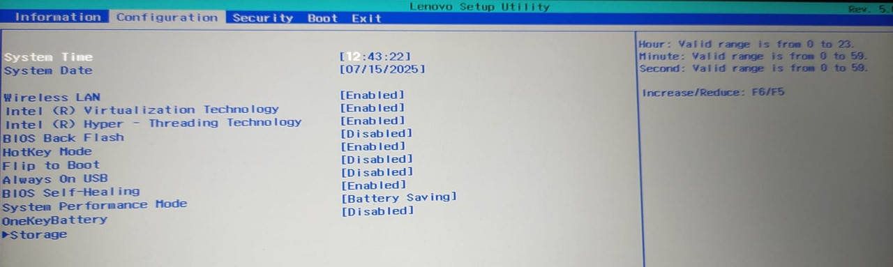

Vedi in configuration, dovresti avere HotKey mettilo su enable se non c'è già.
Disabilita il flip to boot mi sembra di ricordare che per il lenovo è il flip to boot, l'ho letto da qualche parte magari è una balla , e vedi se li c'è il fastboot.
Eventualmente rimetti com'era.
Old 14-07-2025, 19:18   #31
swan_x
L'Avatar di swan_x
Messaggi: 1554
Unax, già fatto, vedi mio post sopra. con avvio rapido abilitato o no non cambia nulla
e ripristinare F8 dite, si appunto è quello che vorrei. ora (dopo) farò uno shot anche in configuration
Nico cmd lo puoi avviare da dove vuoi, C o D non cambia nulla...

Messaggi: 1554
volete ridere? bcdedit è presente in syst32 ma il comando non lo rileva!!
AI dice di eseguire
bootrec /rebuildbcd
che dite? questo thread mi sembra una telenovela ...
swan_x è offline   Rispondi citando il messaggio o parte di esso

Controlla se in C:\Windows\System32 è presente bcdedit.exe. C'è?
Puoi verificarlo anche direttamente dal terminale con
dir c:\windows\system32\bcdedit.exe
Non avevo ancora ricevuto il tuo messaggio successivo in cui mostravi la presenza di bcdedit.exe dove deve stare.
Allora mettiamo chiaramente in chiaro alcune cose:
Il comando che avvia bcdedit non serve in alcun modo per farti accedere al setupo del BIOS, come scritto ieri in risposta a "Utente Sospeso" avevo sbagliato io a segnalartelo perché riguarda solo ed esclusivamente la possibilità di riavere il vecchio menu di boot con cui si può andare in modalità provvisoria premendo F8 all'avvio del computer. Quindi non serve darlo se intendi risolvere il problema dell'incapacità di accedere al setup del BIOS/UEFI.
Resta non normale che il terminale ti dica che non esiste il comando quando è ben presente in \windows\system32, può essere indice di corruzione del sistema operativo. Se vuoi si parla anche di questo ma meglio in un altro thread penso, per non continuare a fare confusione in questo, ne ho già fatta abbastanza io

Old 15-07-2025, 08:29   #37
swan_x
L'Avatar di swan_x
Messaggi: 1554
grazie, questo ormai lo abbiamo capito, che non si accede al bios con tasto F8 o Fn+F8 causa fastboot
detto questo, come già riportato sopra, ho provato a disabilitare avvio rapido da pann controllo rsiparmio energia e non cambia nulla.
bcdedit che sarebbe splendido da usare come on/off da cmd a me il comando non funziona, anche se il file è presente in system32
quindi sto maledetto avvio rapido come lo disattivo?? e giusto x prova poichè a me va bene così. certo che il fatto che questo non mi faccia accedere al bios con tasto F questa è una cosa che mi fa inc... ma cmque almeno vorrei fare una prova x capire se effettivamente è tutto legato ad avvio rapido come molti sostengono (o magari il problema è altro).
Avevo scritto quì cose da provare, forse ti è sfuggito. Qualche messaggio indietro.
Potrebbe non essere del tutto il fastboot la causa, potresti avere l'opzione che abilita/disabilita i tasti all'avvio.
Purtroppo devi andare curiosando nei vari menù, o attendi qualcuno che ha il tuo lenovo tra le mani.
Old 15-07-2025, 11:39   #39
swan_x
L'Avatar di swan_x
Messaggi: 1554

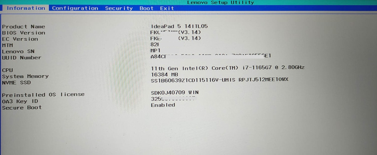

il mio è un Lenovo IdeaPad 5 14ITL05
detto questo mi pare di ricordare che l'accesso al bios si faccia da F2 o F10, ma potrei sbagliarmi e magari sia F8
quando sono nel bios i tasti F funzionano senza Fn, anche se in tastiera sono un sottomenu sotto i numeri
@Nico
bcdedit a me non funziona (non so perchè) ma come detto a pag 1 da tuo link si dice: 4) Se si volesse ripristinare la possibilità di premere il tasto F8 all’avvio di Windows per accedere al menu di boot apri cmd ed esegui:
che farebbe a caso mio, SE bcdedit funzionasse x me
x il ripristino poi si userebbe:
bcdedit /set {current} bootmenupolicy standard

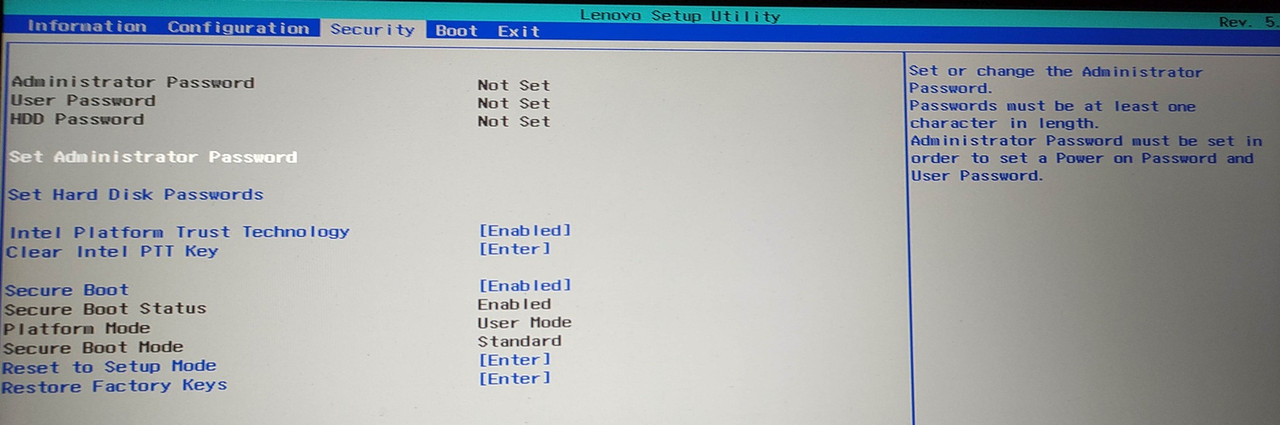

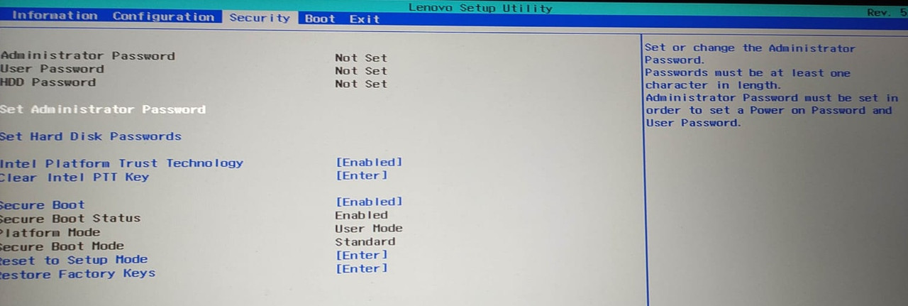

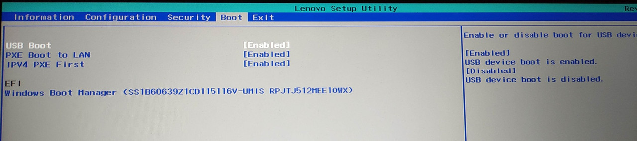

detto questo ho già postato shot del mio bios e come potete vedere non ho nulla in merito a disattiva avvio rapido (manca uno shot della finestra Configuration, che farò a breve, ma ho guardato e non mi sembra ci fosse nulla inerente avvio rapido o qualcosa sui tasti F)

qui altri shot del mio bios. e con questi avete tutto il bios. (la finestra boot che manca qui sotto è uno shot in un mio post qui sopra)
