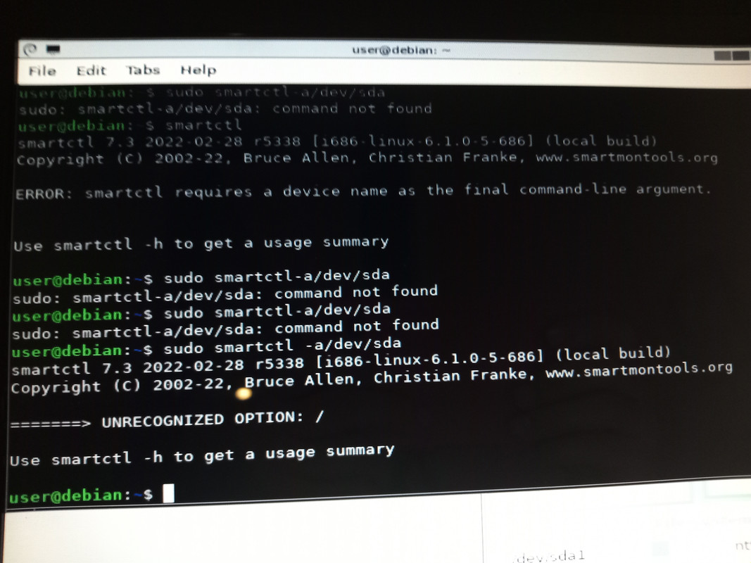

Ciao,
Non uso Gparted Live e non consoco che programmi ha in dotazione. Direi di vedere se c'è smartctl
https://linux.die.net/man/8/smartctl
Apri il terminale e dai uno
sudo smartctl -a /dev/sda
premi invio e guarda cosa succede. Se ti da i dati SMART, pubblica qui una foto delle righe, tipo così:
ecco il messaggio che dà :
Che fare ?
JaguarX è offline   Rispondi citando il messaggio o parte di esso

Che fare ?
Potresti scriverlo correttamente, per esempio.
Tra -a e /dev/sda c'è uno spazio

Originariamente inviato da JaguarX Guarda i messaggi
Ciao,
Che fare ?
Te lo dice il computer, comando non esistente per la prima stringa che hai passato, opzione errata per la seconda stringa. Riprova stavolta dando il comando giusto con una opzione valida, cioè stando attento agli spazi nella stringa:
Codice:

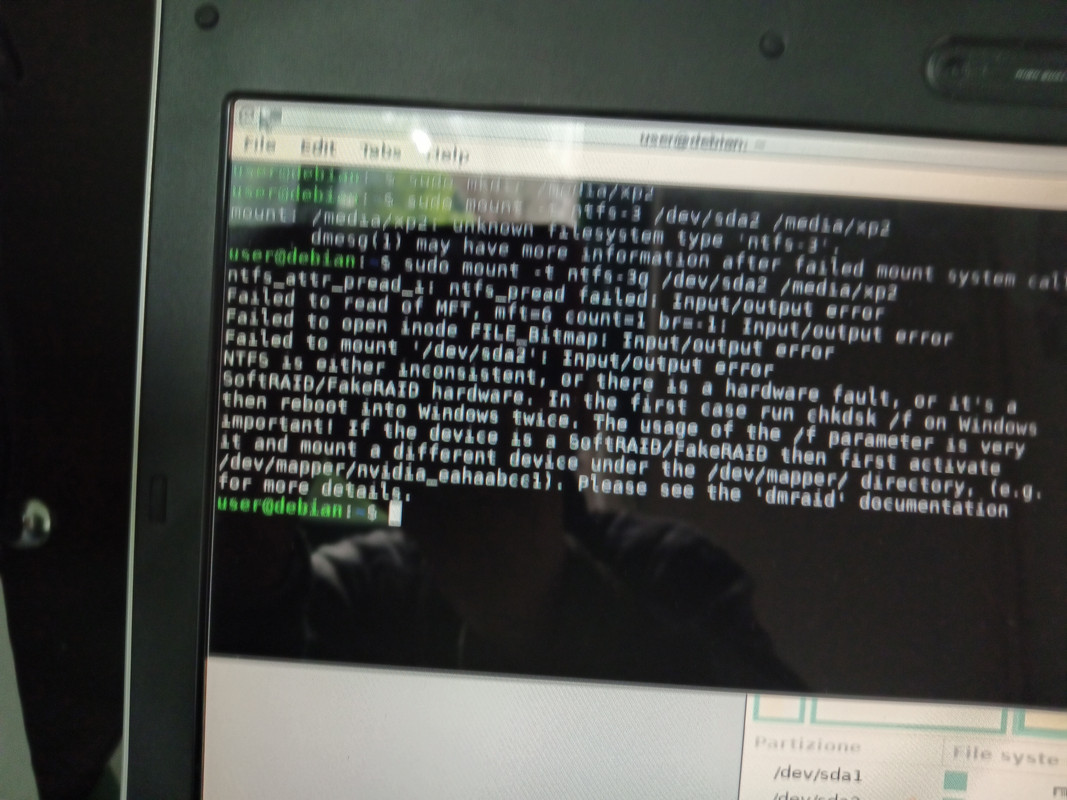

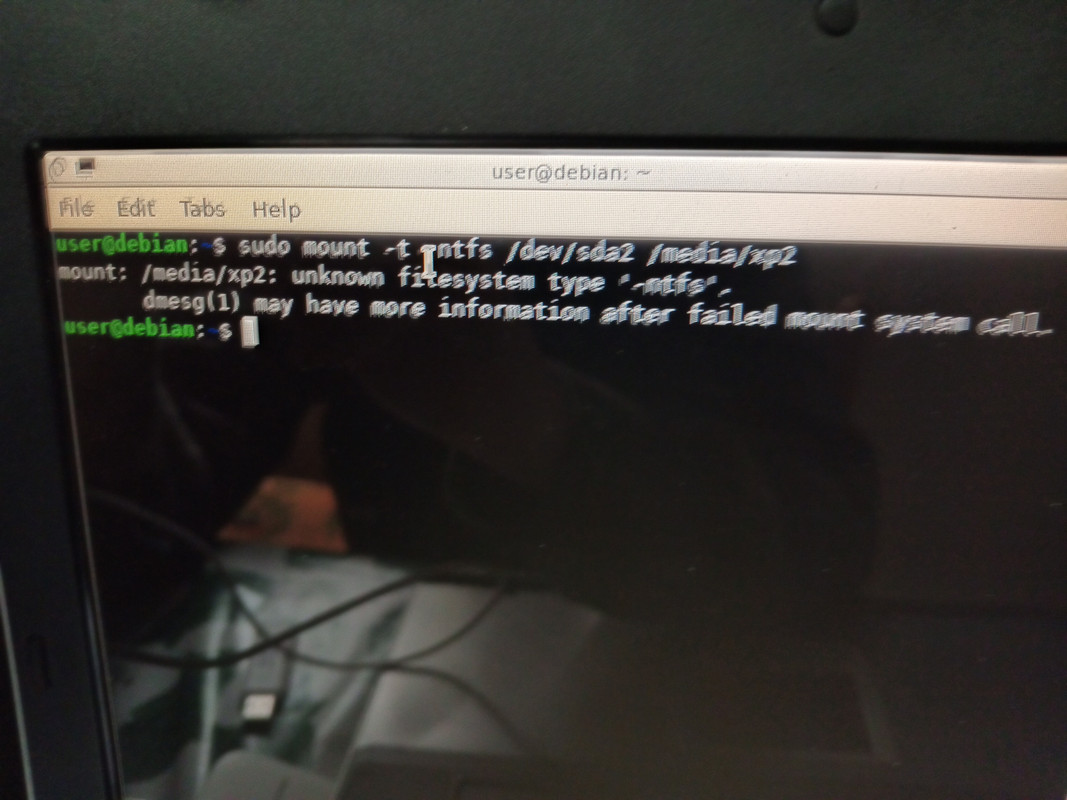

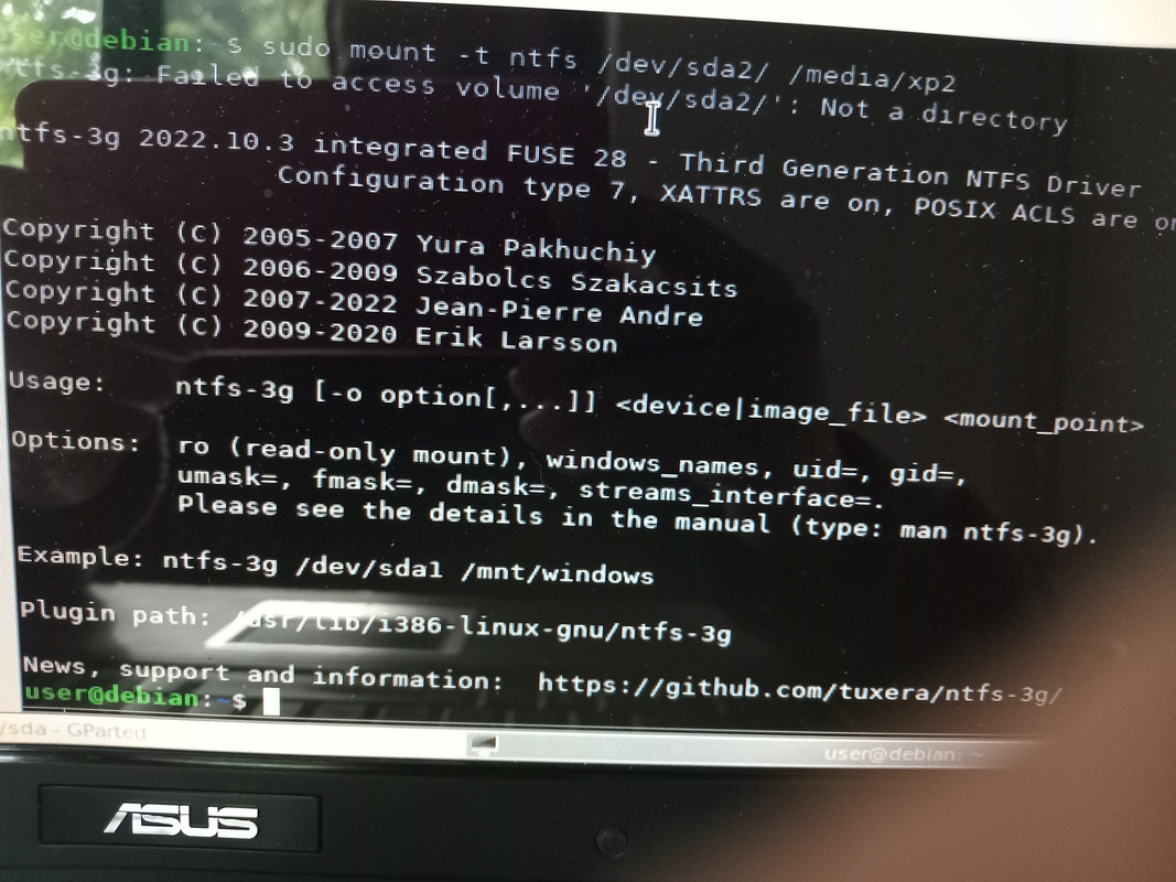

dal terminale di gparted
Ad ogni modo dovresti procedere manualmente a montare le partizioni dell'unità sda e quindi il lavoro si complica. Si deve per prima cosa creare un punto di mount, ad esempio nella tua /home, in /media o in /mnt , quindi dal terminale agire col comando mount passando una stringa opportuna per montare le partizioni NTFS nel punto di mount prima creato, quindi vedrai il contenuto della partizione entrando nel punto di mount. Qualcosa del genere:
sudo mkdir /media/xp2
sudo mount -t ntfs /dev/sda2 /media/xp2
ls -la /media/xp2
Ma a questo punto anche pcmanfm dovrebbe essere ingrado di mostrati il contenuto di /media/xp2
Dal terminale di gparted ho digitato il primo comando e non ha dato alcun messaggio, mentre col secondo appare questo messaggio:
https://i.postimg.cc/MHfZ8MtJ/Comand...427-160307.jpg
dal terminale di mint invece dà questo messaggio:
https://i.postimg.cc/90hgtR9D/Comand...427-165404.jpg
Da notare che da Mint si vede una partizione e cioè /media/Vaio
Ultima modifica di JaguarX : 27-04-2024 alle 16:09.
Old 27-04-2024, 16:42   #35
Nicodemo Timoteo Taddeo
Messaggi: 19840
Il primo caso è un tuo errore di digitazione, hai scritto /dev/sda2/, non dovevi metterci l'ultimo /
Andiamo direttamente nel secondo dove invece il tentativo di montaggio della partizione NTFS è stato eseguito ma purtroppo non è andato bene a causa di una "inconsistenza" del filesystem NTFS..
Si dovrebbe eseguire su quella partizione chkdsk /f dopo aver fatto il boot con il Cd di installazione di Windows XP per vedere se è possibile correggere l'errore. Ma possibilmente poi si scopre che l'errore non è correggibile perché c'è qualche settore rovinato sul vecchio disco, uno dei settori pendenti di cui abbiamo discusso qualche giorno fa.
Comunque sia, se hai tempo da dedicare al computer e cercare di capire la situazione, procurati un CD di installazione di XP, fai il boot con lui, invece di proseguire per l'installazione vai nel prompt dei comandi, con il comando dir fai diversi tentativi per vedere quale è la lettera assegnata alla partizione in oggetto, quindi dai il comando
Codice:
chkdsk x: /f
dove al posto di x ci va la lettera di unità della partizione.
Ad ogni modo in Mint hai anche un file manager con interfaccia grafica per cui andare nel terminale non è indispensabile, solitamente prima si va con programma "grafico" e solo in un secondo tempo se serve si va nel terminale. Hai fatto la prova con lui se la partizione è a lui accessibile? Le altre partizioni, è possibile vedere cosa contengono?
Ho provato mettendo l'ultimo / e dà il seguente messaggio: https://i.postimg.cc/TPLwY7M8/comand...28-04-2024.jpg

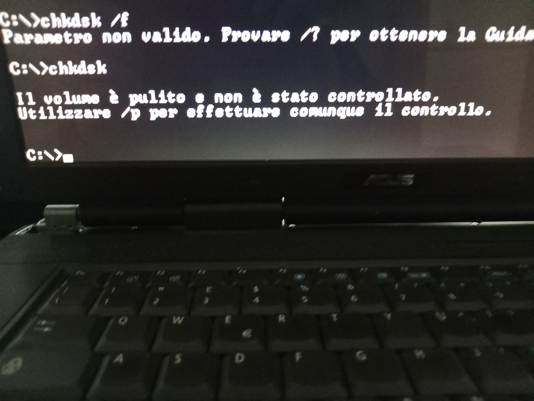

Si dovrebbe eseguire su quella partizione chkdsk /f dopo aver fatto il boot con il Cd di installazione di Windows XP per vedere se è possibile correggere l'errore. [/code]
Come ti dicevo non và il terminale di XP e tu mi avevi risposto che è perchè la CPU è a 32 bit anzichè 64 (anche se a me risulta strano..XP è stato fatto per i 32 bit )
Qualche giorno fa avevo notato nella tua immagine
https://postlmg.cc/bS8fxvKm
che il Gparted Live che adoperavi richiama ntfs-3g, prova a sostituire ntfs con ntfs-3g, quindi la riga per il mount diventa:
Codice:
mount -t ntfs-3g /dev/sda2 /media/xp2
e vedi cosa succede. Me è solo per curiosità ormai sappiamo già che il file system è danneggiato.
No un momento, io mi riferivo alle due versioni live di Windows che avevo linkato, cioè a "Hiren’s BootCD PE e Ankh Technology Emergency OS, queste sono a 64 bit e sono basate su Windows 10 non XP.
Il fatto che non riesci ad accedere al prompt dei comandi dopo aver fatto il boot con il CD di installazione di XP può essere dovuto ad un cattivo CD, fanne un altro o usane un altro non riesco a trovare altro da dirti, anche perché non và non è frase che può servire a capire cosa succede.
Se non ricordo male, sono più di dieci anni che non vedo XP, per aprire il prompt dei comandi dopo aver fatto il boot con il CD di installazione bisogna accedere alla consolle di ripristino premendo R quando richiesto, ma ripeto è troppo tempo che non lo faccio e potrei ricordare male.
Al limite se non puoi usare un altro CD, puoi provare con un DVD di 7, 8, 10, Vista, CHKDSK dovrebbe saper riparare le varie versioni di NTFS succedutesi nel tempo, ma questa è una mia idea, non ci metto la mano sul fuoco né assumo responsabilità. Il consiglio era e resta il CD di installazione di XP.
Codice:
Mi dà il seguente messaggio:
https://i.postimg.cc/g0wvP0Jd/ntfs-3...429-170637.jpg
È l a riconferma confermata che il file system di quella partizione è rovinato e sfiga vuole che è quello di XP. Se vuoi provare a resuscitare quell'XP devi provare a ripararlo e l'unica maniera per rischiare meno possibile di passare dalla padella alla brace è farlo con il chkdsk di Windows.
ps. se non hai un altro Cd di installazione di XP cerca in rete una .iso. Sicuramente la troverai da qualche parte, e non dovendolo installare non server product key, attivazione, originalità ed altre menate simili. Anzi l'ho trovata al primo posto come risposta alla frase "windows xp .iso" su google...

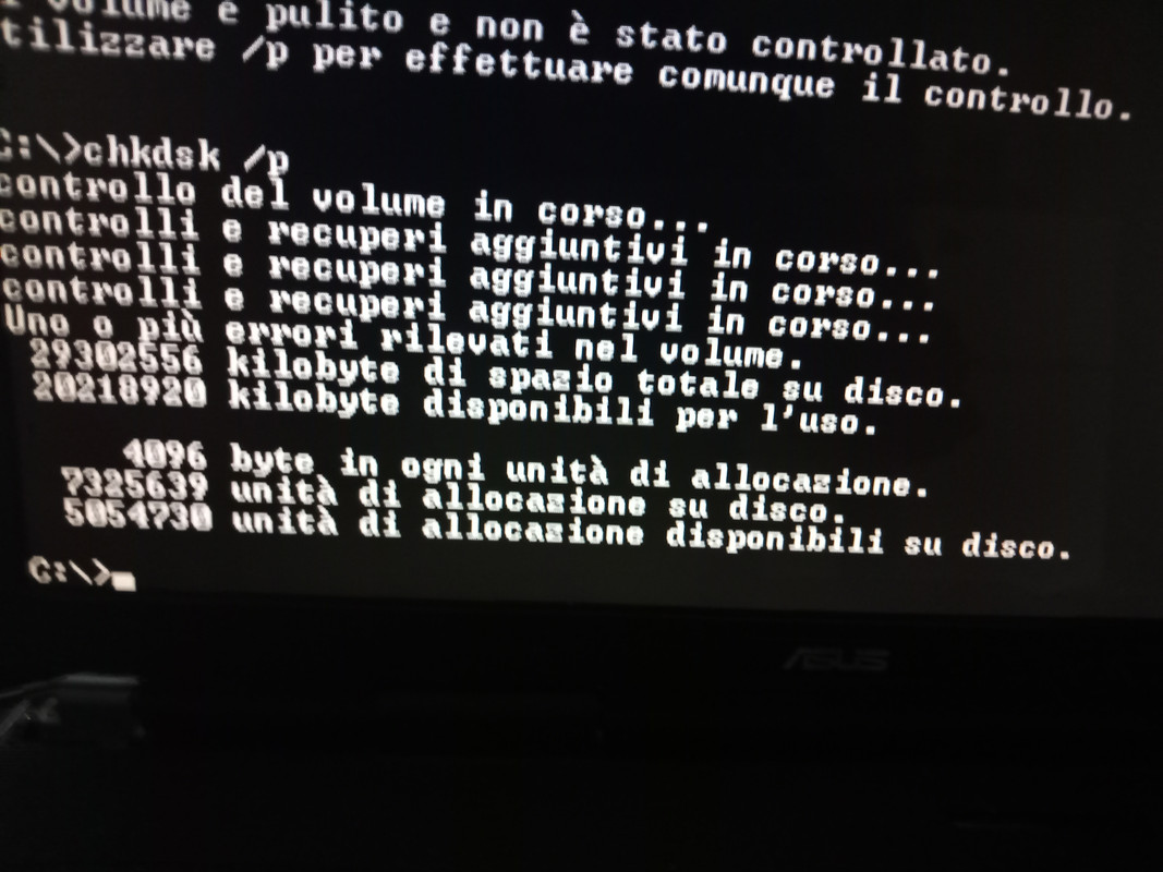

Ecco il messaggio che dà :
https://i.postimg.cc/8cNpggjW/CHKDSK...501-143135.jpg
Provando a dare chkdsk /p dà questo messaggio una volta terminato (c'ha messo più di mezz'ora)
https://i.postimg.cc/C5XcfSkn/CHKDSK...501-152001.jpg
ma per correggere gli errori come si fà? (ricordo che scandisk dei vecchi Win lo faceva..)

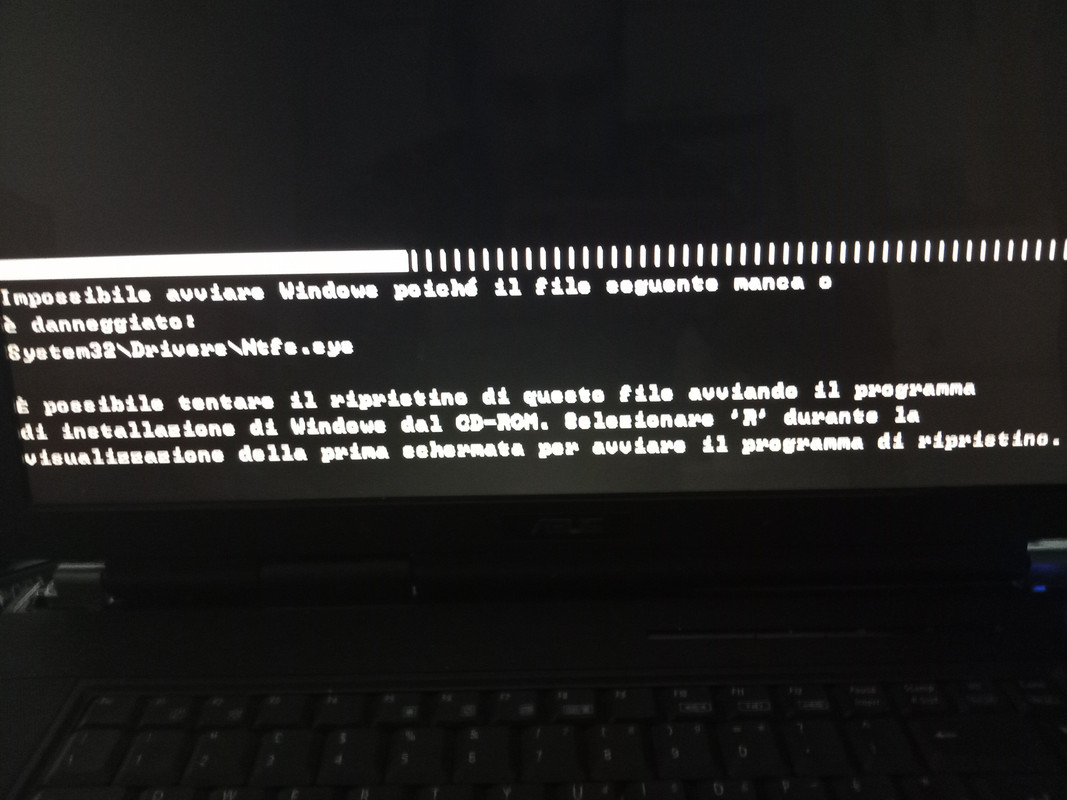

Ecco il messaggio quando tento di avviare WinXP già presente sul disco:
https://i.postimg.cc/pLWyw8gr/Avvio-...501-152832.jpg
Ho provato a premere R come dice nell'ultimo screenshoot e parte il ripristino..ma chiede la password di "administrator" che non ricordo..allora booto con OphcrackXPLiveCD ma non riesco a recuperarla...anche se in fondo alla schermata riporta "Pwd found 3/5"..aiuto
