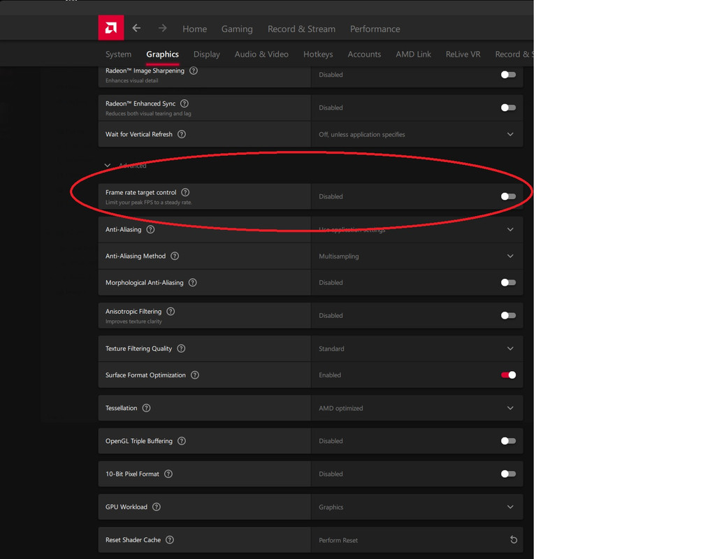

FRTC lo hanno tolto perché è stato sostituito dal Chill appunto, se vuoi limitare i frame a 60 basta impostare il Chill a 60-60.
Non è tolto, è sempre disponibilissimo (sulle vecchie GCN è nella sezione generale e funge da limitatore globale).

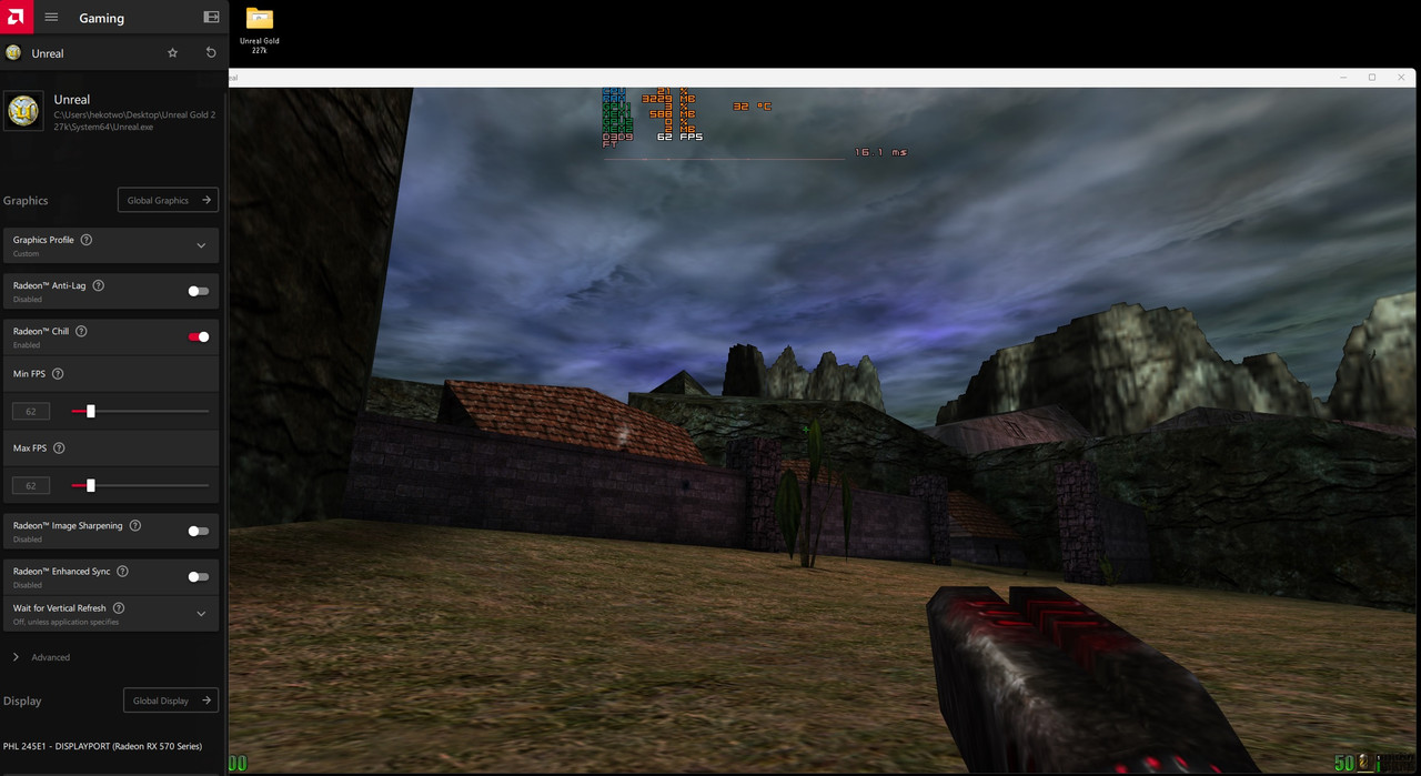

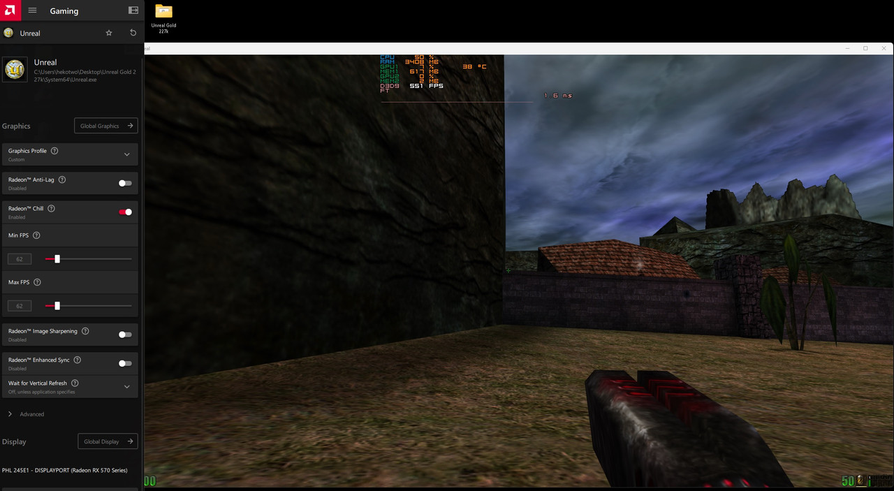

Toh, visto che non vuoi farlo tu e non vuoi credermi......CHILL ATTIVO (prima funziona e poi basta ruotare la camera per mandare tutto in tilt perchè funziona per EURISTICHE)
Come puoi vedere si passa dagli impostati 62/62 a 550 perchè banalmente nelle stime di rendering della scena il culling dice "non c'è niente!!!11111"
La domanda è: perchè non vuoi credermi se ti dico che questo cose le so fin troppo bene da 25 anni? (tu 25 anni fa avevi 2 anni dal nick, io stavo facendo le stesse cose che faccio ora, test su Harobed di Unreal compresi, ovviamente in GLIDE allora )
