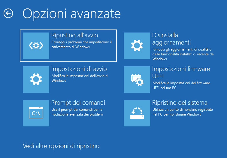

niente, in quella schermata non hai effettivamente a disposizione l'opzione della quale stavamo parlando ('Impostazioni di avvio').
Devi tornare indietro (la freccia di spostamento che vedi in alto a sinistra) e spuntare una per una le varie possibilità che ti vengono offerte sperando di trovarla tra quelle.
Credo che di mezzo ci sia lo zampino dell'OEM (cioè, ASUS in questo caso) perché nel mio caso (che credo peraltro sia rappresentativo di tutti coloro che si sono costruiti da soli il PC) si vede tranquillamente l'opzione in questione (e non solo dato che in basso figura un'altra voce dal nome 'Vedi altre opzioni di ripristino')

Credo tu ti stia facendo confondere dalla lettera X (che è normale in questo caso).
Se infatti la schermata che ti viene restituita risulta esattamente come da foto che segue, possiamo tentare qualcosa (perché ti vede il disco)

allora ti rispondo al tuo suggerimento iniziale....tornando indietro con la freccetta oltre alla voce Opzioni avanzate, ci sta solo la voce "Spegni il PC" e basta!
per il discorso invece del prompt dei comandi e con la lettera X ti posso confermare che non è il disco su cui è installato windows, perchè accedendo alle varie cartelle e tra cui a quella "users" no ci sono dati dell utente

c'è sicuramente lo zampino del produttore di notebook perché noi, tanto per dire, che abbiamo una macchina *assemblata*, quel tipo di voce l'abbiamo (le foto le ho prese da una VM con 11 ma è la stessa zuppa: a cose normali ci sono anche su 10).
Poi, anche avendo la possibilità di entrare in modalità provvisoria, non è automatico che uno ne venga a capo ma tant'è, non so se esiste una procedura per eliminare un certo driver non_di_periferica (per questi ultimi invece ci sono varie procedure, un po' laboriose e poco intuitive visto che si ragiona in termini di comandi da inserire manualmente nell'apposita consolle ma perlomeno esistono e si può tentare qualcosa).
