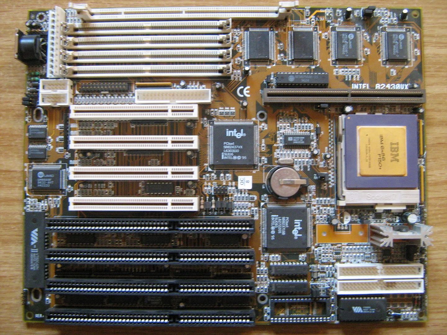

Salve a tutti!
Per Marco:
ho superato il problema piegatura... Le staffe venivano uno schifo, quindi ho deciso di aèrire l'alimentatore e di bullonarlo!
Ecco le foto!
I buchi sulla base del case...
I buchi sulla base dell'alimentatore con i perni inseriti...
Il foglio di plastica (ho usato uno di quelli che usano per le copertine delle rilegature)...
Bullonaggio dell'alimentatore...
Vista posteriore dell'alimentatore...
Che ne dite?
E non è tutto (o meglio, le foto sono tutte queste! :P) però ho anche fissato l'unità ottica, con le staffette a L come avevo detto, e sempre con delle staffette ad L e dei perni, ho trovato il modo di sistemare l'hdd in modo da facilitarne l'estrazione! Purtroppo andavo di fretta e non ho fatto foto, domani le posto!
Speed_89 è offline   Rispondi citando il messaggio o parte di esso

Ecco le altre foto!
Vista dall'alto della base (l'alimentatore è già montato)...
Due dei perni per l'allocazione dell'hdd...
Le staffe per il fissaggio dell'unità ottica...
L'unità ottica fissata...
I perni per l'hdd ai quali ho infilato dei gommini (rubati da un'unità ottica rotta) che dovrebbero fare da ammortizzatori... Volevo anche rivestire la parte filettata restante, ma la guaina termoretrattile che mi è rimasta è troppo stretta... Magari dopo ci infilo un po di cannuccia dei succhi di frutta!
Questo invece è l'hdd staffettato e pronto per essere posizionato...
Ed eccolo al suo posto!
Ed infine una vista globale dall'alto!
Che ne dite, i piano terra com'è venuto?
Ricordate che dinnanzi l'hdd deve venire la ventola che arrifrescherà un po il tutto! Tra l'altro questa ventola sarà in immissione, in quanto già la ventola dell'alimentatore, che si trova al lato opposto, è in estrazione...

Primo piano!
Ora mi devo dedicare al "primo piano"!
Ho iniziato facendo questo...
In pratica ho estirpato dal vecchio case l'intera mascherina con i fori per le schede di espansione e per i connettori della scheda madre!
Questa poi sarà avvitata al plexi posteriore! Sono un genio vero?
Ora solo due problemi...
Primo, se guardate la foto subito qui sopra, noterete che la mascherina deve andare posizionata orizontale... Ecco, la ventola dovrebbe essere proprio sopra la parte più stretta, ma non so se c'entra... Forse dovrò metterla sul soffitto...
Secondo problema è che devo prendere bene le misure per il fissaggio della MoBo!

Ecco le foto della MoBo staffettata!
Ecco, le staffe sono 3, perpendicolari al frontale del case... Ho preso le misure e fatto i buchi per i distanziali, poi ho avvitato la MoBo per prova (come nelle foto)...
Poi ho fissato le staffe al case e dopodichè fissata la MoBo...
Nel successivo post delle foto col PC in funzione!

Et voilà!
Ecco il PC in funzione!
Sono proprio soddisfatto! La MoBo ha retto ai diecimila montaggi/smontaggi, e l'alimentatore ha retto ad un'operazione chirurgica a cuore aperto!
L'unica cosa che mi rimane da sistemare sono i fili per l'avvio... Ho già un paio di pulsantini molto spartani, dopo magari saldo quei quattro fili...
Dopodichè manca solamente il rivestimento in plexi (da comprare) ed il posizionamento delle due ventole (che già ho)...
Però tutto ciò, per causa di forza maggiore, sarà rimandato a fine mese...
Il motivo è l'incombere di un'esame universitario che mi porterà da domani e per le prossime due settimane a rompermi la testa tra libro e PC nell'impresa di immagazzinare nella mia testa quante più informazioni possibili riguardo Java!
Vi raccomando, se vedete le foto, postate pure i vostri pareri e/o i vostri dubbi!
