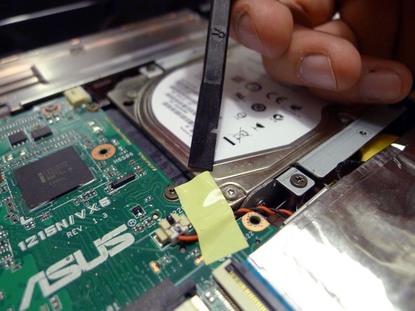

ho comprato una sk madre 1215n da montare dentro lo chassis di un 1215t con sk madre rotta....
però appena collego l'alimentatore il led di quest'ultimo lampeggia e il notebook non si accende proprio, nemmeno i suoi led in basso a destra...
mi postereste una foto dell'alimentatorte di un 1215n?

Ho fatto la stessa procedura un annetto fa
mother 1215N dentro un 1215T (il 1215T un giorno si è spento e mai più riacceso , ma era prevedibile , scaldava troppo)
nessun problema , sono perfettamente compatibili chassis e alimentatore
sicuro non ti abbiano rifilato una mother guasta?

spero di no, l'ho presa su ebay da un venditore francese...
cmq qualcuno per caso ha una foto dello spinotto della batteria tampone?
quando l'ho staccato, si è spaccato, allora l'ho riattaccato alla meno peggio, ma non ricordavo più quale era la posizione del filo nero e quale del rosso...
ho messo il nero a sx e il rosso a dx
Edit: trovata:
https://i.ytimg.com/vi/TbrS5zjoltY/maxresdefault.jpg
https://d3nevzfk7ii3be.cloudfront.ne...cn6QvtA.medium
il filo nero va a destra, speriamo che funzioni...
AMD A10 6700 || dissi Mugen3 || Asrock a88 fm2+ || Ram:2x4GB G.Skill 2133 || Samsung 840 evo 128GB || Asus 24' Led || Case CM N300 || Notebook: Santech v3510 (t9500-4GB-hd:100GB@7200rpm-8600GT-3dmark05:6900)|| Non fate affari con gli utenti Spytek e betick!!!
Ultima modifica di giogts : 30-01-2017 alle 10:15.
giogts è offline   Rispondi citando il messaggio o parte di esso

eh speriamo non si sia danneggiato nulla
sono batterie a bassa corrente , ma messa al contrario...
che poi era facile individuarlo
basta mettere il tester su OHM , il puntale su una massa (occhiello vite qualsiasi) e con l'altro cercavi la massa sullo spinotto

niente da fare...
anche con la batteria tampone collegata correttamente, l'alimentatore continua a lampeggiare e il pc non si accende

Old 30-01-2017, 18:36   #3896
Paky
L'Avatar di Paky
Iscritto dal: Jun 2001
Messaggi: 22166
vedi che l'alimentatore non comunica col PC
se lampeggia il suo led blu per me c'è un corto e va in protezione per non bruciarsi
prova a far funzionare la scheda fuori dalla scocca e senza lo scudo metallico, casomai va in corto come tocca da qualche parte

Messaggi: 4660
niente da fare... anche appoggiata sulla scrivania e fuori dallo chassis ha lo stesso comportamento...
provo il reso....
