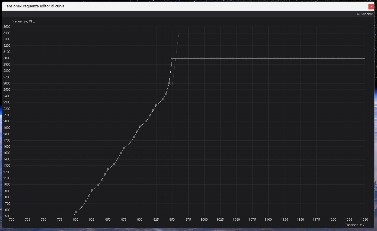

Io invece non riesco davvero a capire se sono io che sbaglio qualcosa...
Ho reinstallato i driver (572.83) e pure AB (4.6.6 Beta5). Volevo provare a vedere se la scheda andava a 2800Mhz @ 0,950V... e quindi partendo da zero ho fatto questa semplice curva in AB senza toccare altro:
Nella curva sono a 3000@0,950 ma nonostante questo ho sempre la scheda inchiodata a 2527Mhz, e il bello è che riva tuner mi indica Power Limit anche se in queste condizioni sta consumando 510W!
Ho fatto diverse prove ma non ne sto venendo furoi... avete qualche consiglio?
Legolas84 è online   Rispondi citando il messaggio o parte di esso
Old 06-04-2025, 21:53   #3516
beatl
L'Avatar di beatl
Messaggi: 6147
Ma la curva come l'hai fatta? Punto per punto?

la scheda non sta boostando. devi fare soft reset driver (avevo postato i comandi in powershell un pò di tempo fa) oppure reinstalli i driver.
comunque al momento non conviene ancora giocare con la curva v/f, ha spesso bug e reazioni strane a quello che si imposta.
andate semplicemente di +boost clock e se volete risparmiare wattaggio, abbassate il PL.

No ho seguito una guida su Reddit dove dicevano di portare alla frequenza desiderata il punto in corrispondenza del limite di voltaggio che si vuole dare, e poi appiattire la curva nei punti successivi. I precedenti non li ho toccati..
I precedenti non li hai toccati a mano ma li devi portare su insieme al punto in corrispondenza del limite del voltaggio usando SHIFT e portando su il punto suddetto. Cosi' ti si alza tutta la curva fino all'offsett che decidi. Poi appiattisci tutto il resto a destra
Si,
io avevo visto una guida che ti faceva fare UV da 0.810 a 0.890 e da li in poi doveva essere appiatita
