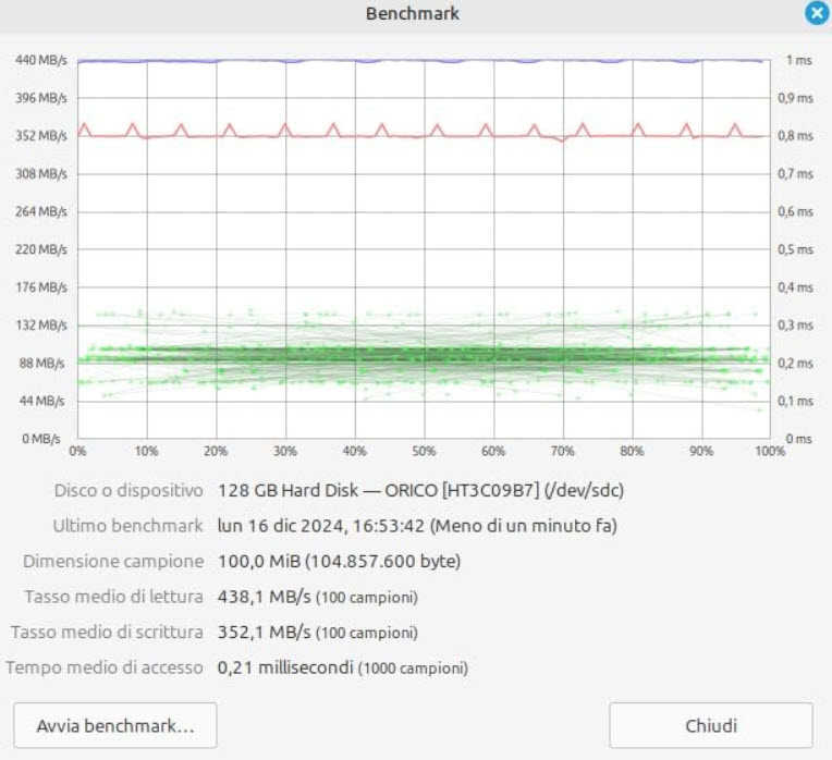

Qualcuno mi saprebbe dire per favore con quale software di benchmarking è realizzato questo screenshot?
Old 27-01-2025, 10:15   #22496
s12a
L'Avatar di s12a
Messaggi: 11136
È il tool di Ubuntu / GNOME Disks.
https://linuxhint.com/benchmark_hard_disks_linux/
