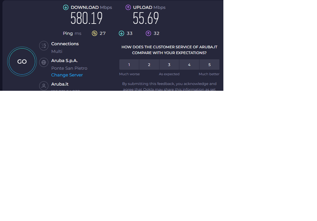

Per ora soddisfatto cosi,ho fatto numeri anche nettamente migliori sopratutto in download ma non ho salvato gli screen.
Ho utilizzato il cake qos,ho visto che la media del ping dal pingtest in cmd e' molto piu' bassa rispetto al simple qos.
I7 12700KF|Gigabyte Z690 Gaming X DDR4|Ballistix RGB 3600 mhz|Rtx 3080 liquid cooled | M2 Sabrent |Antec Hcg 850w|Full custom loop liquid cooling
