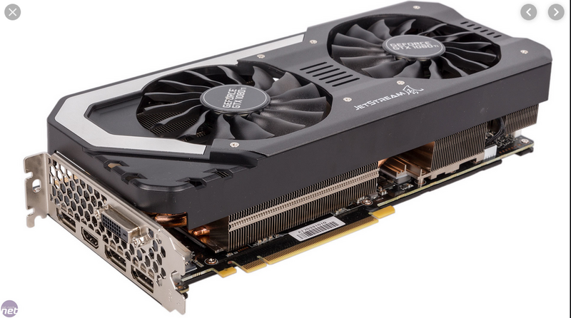

sul fatto che la 2060 è più corta ti do ragione e l'ho visto dalle misure scritte. Ma sulla questione spessore non sono convinto, mi sembra molto più grossa ho rivisto tante volte il video di youtube dell'indiano. Ho misurato lo spessore della mia GTX 980 ed è esattamente 4,2 cm. Purtroppo non si riesce a capire di quanti cm è lo spessore di quella 2060 super, non sono riuscito a scoprirlo su nessun sito googlando in giro
Questa è una 2,5 slot
Per non andare OT pagine, utilizza il thread dedicato alla tua GPU, dove trovi i vari possessori.
