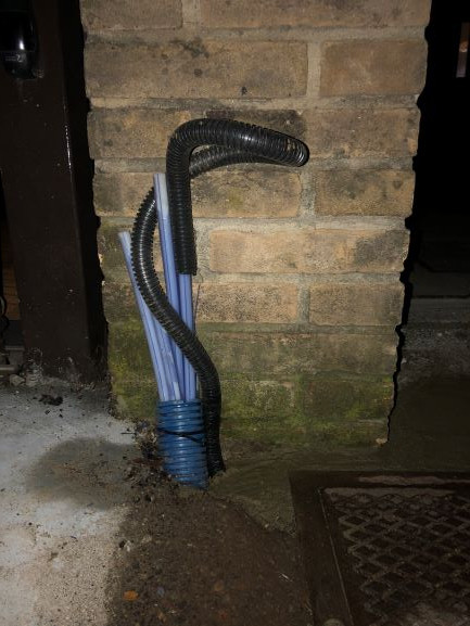

Originariamente inviato da kiun Guarda i messaggi
ciao a tutti,
nel mio paese e' arrivata open fiber,
vivo in una casa indipendente e ho dovuto adeguare l'impianto per potermi collegare all'infrastruttura.
Secondo voi mi sono mosso nella direzione giusta? ho portato un tubo corrugato da 25 mm che arriva da dentro casa fino al loro impianto, in strada, attaccato al pilastro di mattoni di mia propieta' !
Open fiber non mi risponde e non vorrei far uscire il tecnico per nulla,
di conseguenza chiedo supporto a voi ,
grazie .
Si hai fatto bene, da vedere se poi riusciranno ad utilizzarlo (anche se direi di si).
FTTH Vodafone 2.5Gbit (OpenFiber) - Modem: Vodafone WiFi 6 Station + Access Point Wifi: Asus Zen XD3 Mini
EliGabriRock44 è offline   Rispondi citando il messaggio o parte di esso

Secondo te perche' potrebbero non riuscire ad utilizzarlo ?
Facendoci passare una sonda arriva senza problemi fino alla presa in casa.
