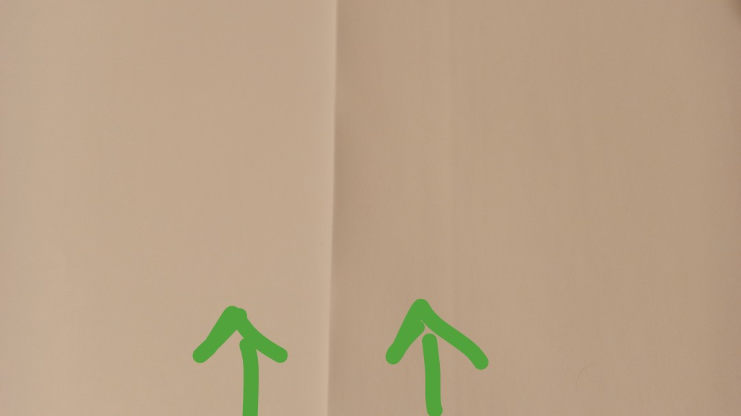

ciao ho una stampante Brother DCP-1612W. Premesso che la uso poco su linux mint. Ho le seguenti strisce sui fogli, come da immagine. Ho stampato dei fogli bianchi per farvi vedere le strisce fantasma (ghosting).
Leggevo di possibili problemi al tamburo o al fusore.
Come potrei risolvere?
Grazie.

Old 08-03-2026, 14:13   #6
SP1D3RM4N
Iscritto dal: Mar 2026
Messaggi: 6
ecco link alla immagine.
Cosa ne pesate? Fate riferimento solo alla freccia a destra dove si vede meglio effetto ghost. La linea tra la freccia destra e sinistra è perch avevo piegato il foglio. Scusate :-)
Fusore?

Old 27-07-2026, 17:20   #10
SP1D3RM4N
Messaggi: 6
Salve, ho una stampante Brother DCP-1612W. Provo a spiegarmi meglio. Ho le seguenti strisce sui fogli, tipo pressione rulli che tirano il foglio. Infatti ho stampato dei fogli bianchi senza caratteri, per farvi vedere le strisce fantasma (ghosting). Il problema avviene sia stampando dal pc che direttamente dalla brother. Quindi dipende dalla stampante e non dal pc. Questo effetto ghost avviene sia con stampa pagine con testo che con pagine vuote.
Quando dici "segni" intendi queste pressioni bianche dei rulli di trascinamento?
Ad eccezione della pressione sul foglio, poi stampa bene. Non credo sia fusore o toner consumato.
Volevo capire come togliere questa pressione-striscia gost?
Grazie, saluti.
SP1D3RM4N è offline   Rispondi citando il messaggio o parte di esso

Messaggi: 18906
Per i segni lasciati sul foglio dal rullo del fusore sporco , facendo un esempio devi pensare che il rullo ruota sul foglio di carta , quindi lascia segni sempre uguali e sempre nella stessa posizione . Inoltre i segni spesso si ripetono uguali sullo stesso foglio .
Quindi anche se stampi 2 fogli bianchi uguali vedrai gli stessi segni su entrambi i fogli .
Dentro alla stampante ci sono principalmente 2 rulli che possono causare questo difetto , uno e il rullo del fusore e l' altro e il rullo del toner .
Quindi se anche sostituendo il toner i segni sui fogli non spariscono allora e molto probabile che il problema sia dovuto al rullo del fusore .
Nelle foto che hai messo si vedono molto poco i segni lasciati sul foglio .
Ricordo che nel mio caso quando ho cambiato il fusore i segni erano molto evidenti .
Se guardi su youtube ci sono dei video che possono aiutarti nel controllo e pulizia dei rulli della stampante .
Ultima modifica di alecomputer : Ieri alle 13:03.
