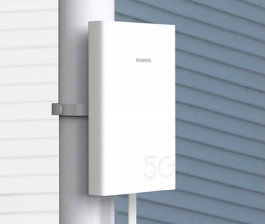

Huawei H352‑381 o router Brovi CPE Max 5, con Balong 5000, 3 o 2? CA in 5G + 5CA 4G, la release in base alla versione può essere 15 o 16 nativa, IP 65, temperatura di esercizio certificata -40°C e +55°C senza esposizione diretta al sole e -40°C e +50°C con esposizione diretta (mi sembra pochino quella più alta considerando le estati che abbiamo adesso che possono superare i 40°C), antenna omnidirezionale da 10.5dBi nelle bande alte 5G, non dichiarata per gli altri tagli ma dovrebbe in teoria essere molto simile agli altri, cioè intorno i 6-7dBi nelle medie e circa 4-5dBi sulle basse. Niente cell lock. Mi da l'idea di un buon router ma che sconta i suoi anni, c'è una rece in rete di miononno che ne parla bene ma che è di 2 anni fa e le cose cambiano in 2 anni... soprattutto rel 15 con l'assistenza post vendita Huawei mmmhh...

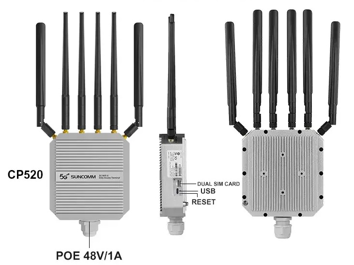

Infine questo interessante Suncomm CP520 X75, ci sono due versioni, la CP520 con X62 e la CP520 X75 (o CP520 Ultra) con appunto X75+IPQ5018 controller (praticamente lo snapdragon gestisce solo la parte radio mentre il controller fa tutto il resto), quindi da fare attenzione la versione anche con questa CPE, rel 16, 3CA 5G + 5CA 4G, IP 67 waterproof, temperature operative -20°C e +50°C anche qui mi sembra parecchio risicata purtroppo, le antenne sono 4 esterne semi-omnidirezionali con supporto multi-path e 11dBi sulle frequenze medie e alte, c'è una versione con wi-fi integrato che porta le antenne ad un totale di 6, LAN port 2.5Gb. Da sottolineare il supporto a TTL setting, AT command, band lock e cell lock tutto da web gui di serie, doppia sim e USB
questo sembra una bomba, peccato per la rel 16 e la temperatura di esercizio che non mi convincono entrambe ma magari sono fisse che ho io, però è chiarissimo cosa riesce a fare un router con rel 18 in confronto ad una rel 15 o 16, di tutti i citati l'unico rel 18 è l'Airlink, gli altri sperare che la casa madre supporti per qualche anno firmware upgrade, se sono dei brandizzati invece si può già dire addio al 99%

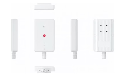

Appena preso un G5TC da subito.it per ora uso una sim coopvoce turbo 400 che sembra cappata a 250 in down....
Sule retro dice IP65
Come capisco se è X62 o X72?
A meno di riuscire ad accedere al sistema operativo, occorre smontarlo e leggere cosa c'è scritto sul processore,
il metodo più semplice è tramite web gui che purtroppo non ho possibilità di controllare, nella pagina di diagnostica si potrebbero trovare indicazioni del tipo "Device information" o "cellular information" oppure "advanced diagnostic" e i campi da cercare sono "modem chipset" o "baseband version" o "platform / RF chipset" o qualcosa del genere, ma presumo che se chiedete avete già controllato e trovato niente, non tutti i firmware lo mostrano.
Trovare qualche riferimento al modulo usato, RG520F è un X62 mentre un RG650V è un X72. Poi la solita release, se è almeno 17 è probabile che sia un X72 ma in questo caso non si ha certezza al 100%.
Infine il metodo più semplice è semplicemente senza nemmeno accenderlo guardare l'etichetta sotto, questo l'ho scoperto stanotte non so nemmeno dove che avevo 100 pagine aperte di Chrome ma non so se compare in tutti in base a brand o canali di distribuzione da cui arriva, sotto dovrebbe esserci scritto Model: G5TC e HW version xxxx, se 1.x o 2.x è un X62 mentre da HW Ver 3.x in poi è un X72, questo però solo se proviene da lotti europei, per gli altri non so.
Se non si trova nemmeno questo si può esaminare il product number di ZTE, ci può essere scritto o "P/N: xxxxxxxx" oppure "SKU: G5TC-xxxx", se le iniziali sono 2022 o 2023 è quasi certamente un X62, dico quasi perchè il X72 è cominciato a fine 2023, da 2024 in poi dovrebbe essere un X72, di conseguenza se sotto c'è riportata la data di produzione è la stessa cosa.
