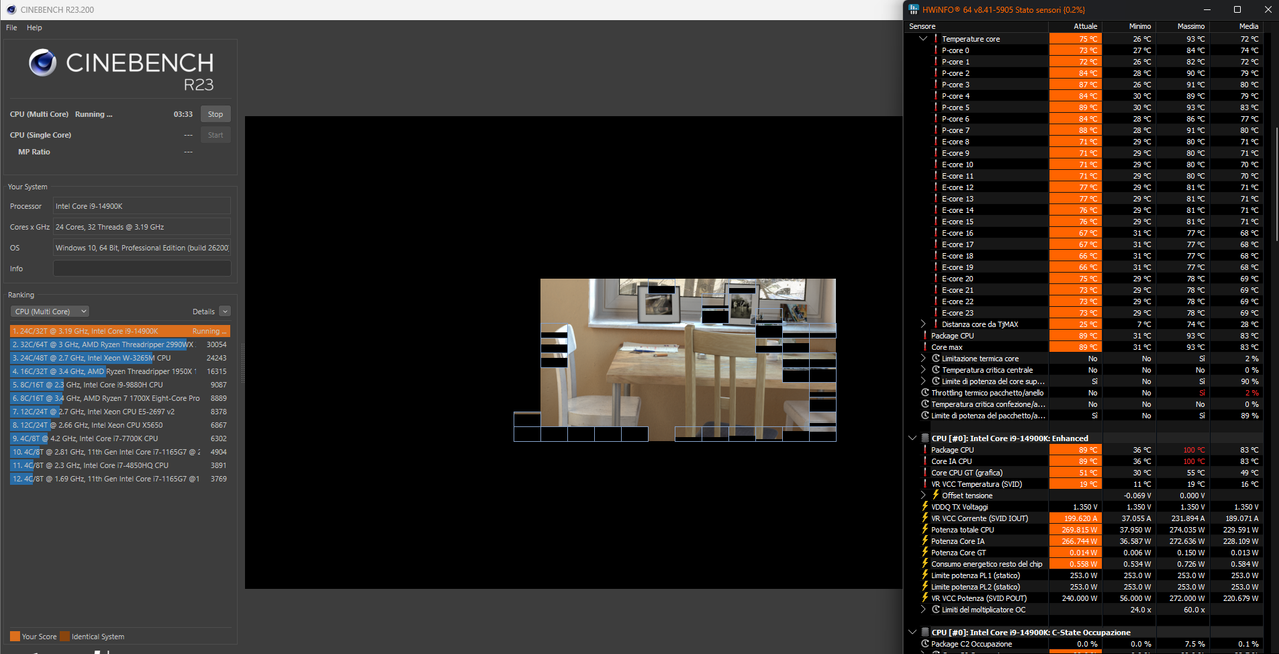

Hai uno screen di hwinfo durante cinebench da postare?
Sarei curioso anche di vedere a che voltaggio massimo ti va in idle che quanto scende sotto stress.
PL1 e PL2 sono impostati su 253W. Dove trovo IccMax su Hwinfo?
Come allego l'immagine? Se clicco sulle opzioni sopra mi chiede di inserire dei link
Ah e allora probabilmente toccherai i 253w.
"CPU Current Limit(A)", è sotto i pl, nella stessa schermata.
Anche perché, tieni presente che il mio, undervoltato, alla frequenza del tuo su cinebench tocca i 270w, quindi è facile che sia quello il "problema".

Dici che c'è qualcosa da modificare? Il comportamento in merito alla dissipazione mi sembra buono...
