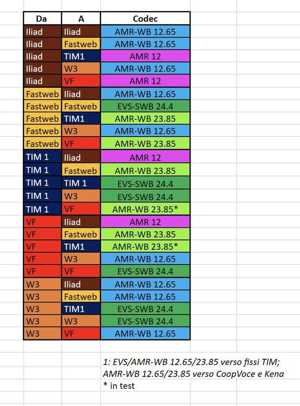

Se entrate nel menù segreto di service dei vostri dispositivi dovreste vedere quale codec audio viene negoziato durante la chiamata; non tutti gli operatori usano lo stesso codec e questo può generare una differenza di qualità fra chiamate di operatori differenti
Fai riferimento a questi link:
https://en.wikipedia.org/wiki/Adapti...te_audio_codec
https://en.wikipedia.org/wiki/Adapti...-Rate_Wideband
https://en.wikipedia.org/wiki/Enhanced_Voice_Services
https://i.postimg.cc/Wzsf42D1/174682...6172-61374.jpg
Il caso peggiore da te che sei utente vodafone è verso i numeri iliad in quanto viene negoziato l'AMR12, ma comunque non dovrebbe essere così schifoso e ovattato come il GSM.
Prima quando avevi Iliad, però, se chiamavi un TIM o un Vodafone li avresti dovuti sentire uguali ad ora che hai vodafone e chiami iliad xkè sempre il codec dovrebbe essere sempre AMR12. Cioè se prima non ti accorgevi della differenza di qualità ed ora si, vuol dire che il problema non è il codec ma il VoLTE che probabilmente non funziona e li senti colla qualità codec del GSM.
Se poi invece ti fai scrupolo fra la codifica wideband a 24Kbps rispetto all'AMR beh...auguroni...passeranno anni prima che gli operatori si accordino per le chiamate cosiddette "HDplus"
--edit2--
Controlla bene il telefono con ILIAD xkè se è sotto rete Iliad (22250) dovrebbe sentirsi bene dal momento che dovrebbe usare un codec comunque non pessimo come l'AMR12, ma se invece fosse, sì iliad ma, sotto rete Wind3 (22288) beh questo non lo sò che versione di codec userà, puodarsi anche che non usi più l'AMR12 ma altro di inferiore sempre della famiglia AMR o forse altro magari superiore; non ti sò dire non ci ho mai fatto caso in tal senso.
