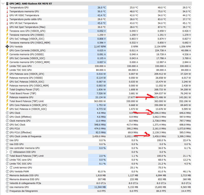

https://ibb.co/B5zQrkj9 magari lo facesse in game

Dipende dai consumi, se arrivate al limite del PL vi taglia le frequenze...nelle applicazioni o giochi più pesanti dove consumate di più avrete frequenze più basse. Se volete frequenze più alte dovete undervoltare.
Originariamente inviato da terranux Guarda i messaggi
Ecco qui per esempio sta consumando solo 204W, e la scheda sale più facilmente.
