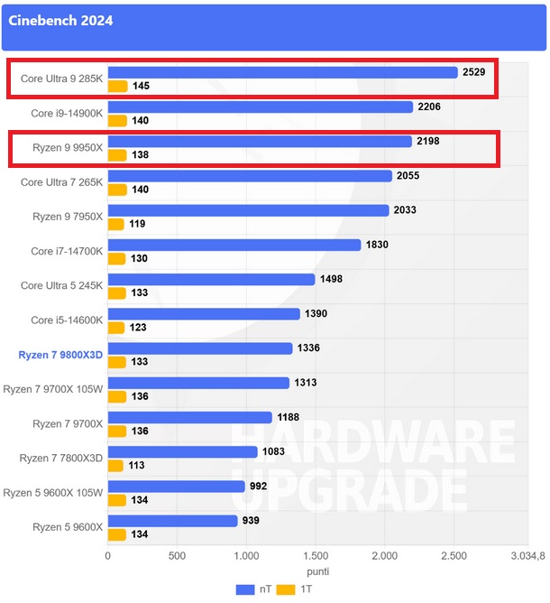

Una domanda:
Nella recensione HWupgrade sul 9800X3D, ci sono le tabelle comparative di prestazioni, questa:
https://www.hwupgrade.it/articoli/cp...piu_index.html
Purtroppo non ci sono i consumi.

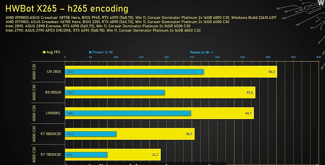

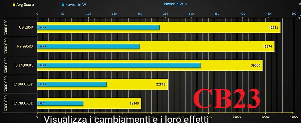

Guardando il video del tedesco sul 9800X3D, ho visto questi grafici:
Secondo me, non inserendo i consumi, si ha una percezione diversa.
Esempio, CB23 il 9950X i 41.500 li fa a 200W, vs il 285K che fa si 42.600, ma a oltre +20% di consumo, circa 240W, ed il mio 9950X con 240W è sui 45.000.
Ora... che consumo ha il 285K in CB24? Perchè performare 2500 vs 9950X 2200, la differenza e tanta... se 285K a 300W, anche il 9950X a 300W fa 2500.
E' palese che senza unire i consumi effettivi della CPU, il grafico perde il senso perchè viene da considerare tutto a parità di consumi.

Una domanda:
Perchè performare 2500 vs 9950X 2200, la differenza e tanta... se a 300W, anche il 9950X a 300W fa 2500.
E' palese che senza unire i consumi effettivi della CPU, il grafico perce il senso.
Mmmm in realtà no. In quei test si testano appunto le performance massime indipendentemente dai consumi. Per la produttività i consumi sono secondari rispetto alle perf.
