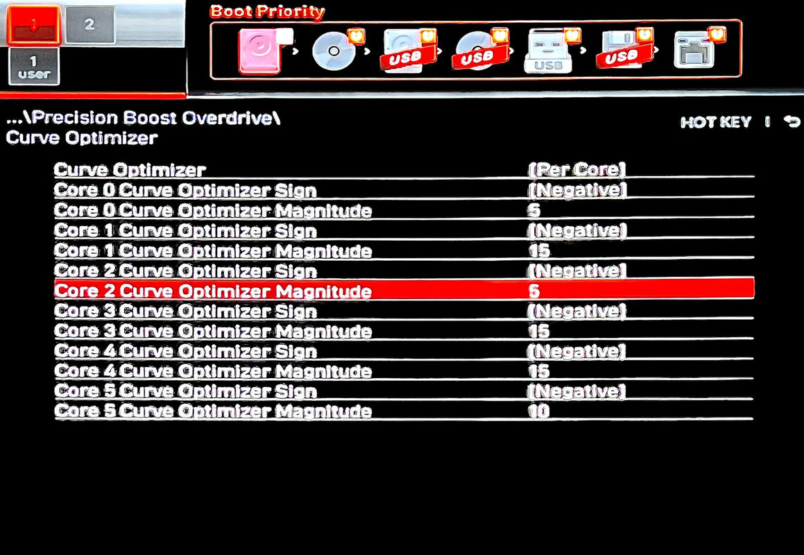

Ho fatto già un leggero undervolt della cpu (da affinare perché molto raramente qualche gioco crasha) di cui allego screen. Anche la gpu è undervoltata di circa 120mv e limitata al 90% del PL.

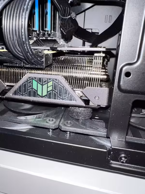

Ciao,
dalla foto la ventola anteriore butta aria dentro e non va bene, girala vedendo il case mi sembra che l' airflow vada bene così.
2 ventole sul radiatore buttano fuori
1 ventola posteriore deve buffare fuori
2 ventole buttano dentro aria fresca
il posizionamento dell' ali è corretto ? vedo che la ventola di espulsione del calore è orientata verso la CPU, in qualsiasi caso il calore emanato dovrebbe essere buttato fuori dalle ventole del rad, ma controlla

il case è molto piccolo quindi l'aria al suo interno si scalda molto più veloce di altri case,oltretutto il wb dell'aio è montato al contrario!
Originariamente inviato da CKY Guarda i messaggi
Il problema principale è l'alimentatore. Ti butta l'aria calda sulla cpu e sul water cooler
Originariamente inviato da mcsilenzio Guarda i messaggi
Anche guardando sul sito del produttore l’alimentatore va proprio così…
la ventola dell'ali aspira aria nn la butta nel case.

cmq la colpa è del case che è troppo piccolo,cosa che peggiora le cose le ventole sotto buttano aria sulla vga quindi tutta l'aria calda va in alto e la pippa tutta l'aio.
