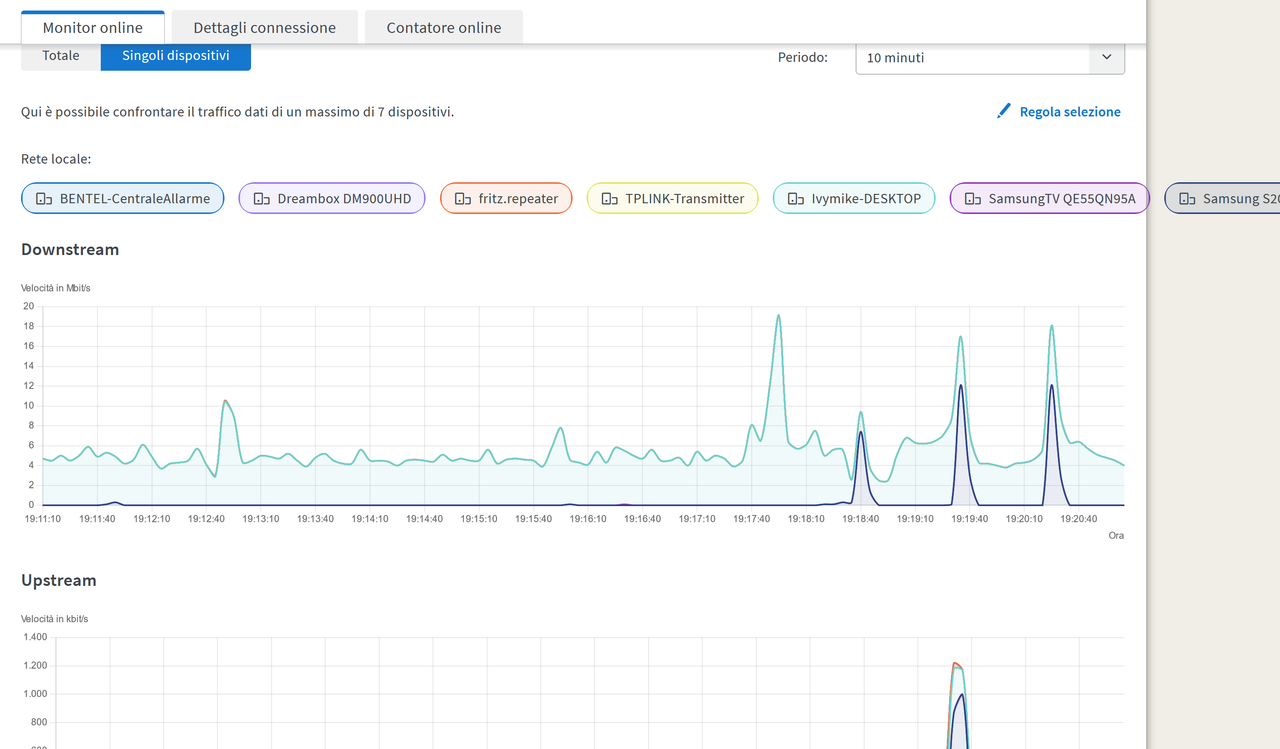

Originariamente inviato da Ivy_mike Guarda i messaggi
Si ci sono ma solo fino 7 dispositivi e la grafica sborda e la dovranno sistemare
finalmente, sicuramente son la stabile sarà ok

Ciao a tutti, ma esiste un modo per fare risolvere a fritz un dns? spiego meglio uso un dominio (es . mionas.it ) avendo ip dinamico, per accedere ad alcuni servizi del mio nas tipo telecamere, home assistant ecc.. vorrei che quando sono a casa quando chiedo mionas.it:8080 venga dirottata su 192.168.78.100:8080. Perche ho notato che usando l'app delle telecamere impiega molto tempo a caricare rispetto a quando sono in 4g, non so se in questo modo risolverei
Consigli?=
Sul Fritz no, ma nessuno ti vieta di installare dnsmasq sul NAS, e far puntare il Fritz a quello come DNS. Dopo di che te lo configuri come vuoi.
Io per un po' di anni l'ho fatto, avevo messo pihole sul NAS (che poi è un dnsmasq contornato di qualche script per filtrare la pubblicità).

Ok come pensavo, avevo pensato anche io di usare uno tra adguard o pihole. Ma adesso mi guardo anche quello che mi hai segnalato. In questo modo vedrei dei miglioramenti?
