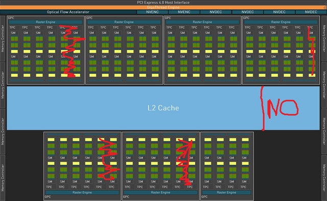

Se salvano il 7° GPC, devono smontarlo in lungo e in largo. Il 7° non puoi toccarlo, pena perdi 16 rop's, negli altri devi tagliare 1 TPC x GPC, ed in uno addirittura 2.
La via più logica, è buttare un GPC, e fare qualche taglietto a 3 GPC.
Ci sono slide, non ufficiali, che già non ci hanno capito nulla. 6 GPC e 112 rop's (18,6 rop's a GPC).

112 rop's le mantiene se ha attivi tutti e 7 i GPC, con l'ultimo completamente attivo.
Te la paintizzo veloce.
Se ne tiri l'ultimo GPC, scendi a 96, ed è probabile che venga levato, salvo non martoriarlo GPC x GPC come sopra.

Originariamente inviato da prova45 Guarda i messaggi
Azz l'avevo missato, allora nulla mi rimangio quello che ho scritto, avrà le stesse rop\s
Prendendo lo schema di 4080 pensavo ad una cosa del genere, spegnendo un gpc e un tpc:
Però non vengono specificati i GPC, da li lo vedi se ha realmente 112 rop's.
Nel caso, verrà martoriato, è fattibile. Tuttavia il 7° GPC non si può toccare, deve rimanere integro.
Nella slide di sopra, mostra 6 GPC e 112 rop's.
Perchè hai levato 7 tpc?
Non torna cosi, la 4070ti super ha 8448cc, ne devi levare 5 partendo dalla 4080.
Devono rimanere 33 tpc attivi, 33x256= 8448cc
Ed infatti sono 33, conta bene.
Tu hai preso lo schema moddato della 4080, non AD103 full, con 2 GPC da 5 TPC.
Sisi ho visto adesso e corretto hai preso ad103 full (per modo di dire full)
Beh, la base è la full, quella che viene stampata, poi ne straccia via tutto lui in cucina (lui per modo di dire).
