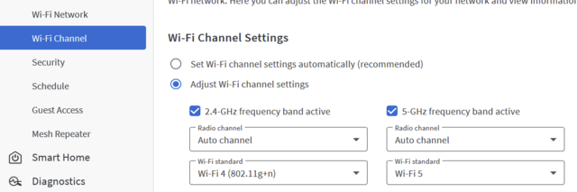

Scusate ma con il firmware 7.57 come si puo' disattivare una rete Wifi, per esempio la 2.4ghz e lasciare solo la 5ghz?
Trovo solo come dividerle e dare nomi differenti, ma non come disattivare una delle due.
