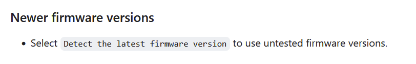

Guida creazione ambiente necessario a compilazione Freetz-NG
Contenuto spostato in thread dedicato qui.

Originariamente inviato da Yrbaf Guarda i messaggi
[*]Detect the latest firmware version: non so ancora bene a cosa serva ed io l'ho lasciata non selezionata.
