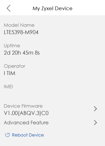

Comunque questo è il mio uptime, da quando ho aggiornato il fw alla V.3 alcuni giorni fa:
ed anche se non è posizionato benissimo (è buttato su una scrivania), riesco a raggiungere i 35/40Mbps, gli smartphone in casa vanno in edge
