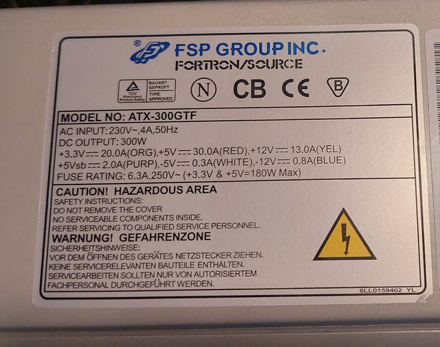

Originariamente inviato da arcofreccia Guarda i messaggi
Ragazzi mi dareste un consiglio?
Sul pentium 3 con la v5 che uso per il retrogaming c'è un alimentatore della Fsp Group, ho notato però che scalda molto. So anche che era una marca dell'epoca giusto? Faceva buoni alimentatori?
Questo fatto che sia sempre abbastanza caldo mi preoccupa un pò e volevo metterci un Cooler Master da 550W che ho da parte, credo sia sicuramente superiore.
Da parte avrei anche un altro Fsp Group a dire il vero.. non so che fare
La Fsp a memoria faceva buoni alimentatori. Se ti scalda troppo probabilmente è un po' al limite, magari è un 300w con qualche anno sulle spalle. Con il cooler master andresti sicuramente meglio.

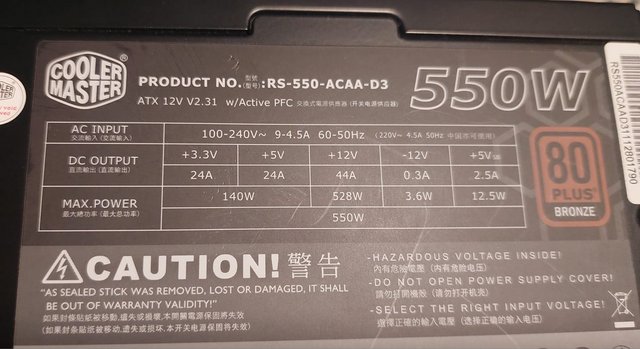

Tra questi due alimentatori quale mi consigliate di montare su un Pentium 3?
Sarei più per il Cooler Master perchè è più recente e perchè ha la ventola in basso, l'Fsp non ha la ventola interna purtroppo
CASE: CM MB500 | PSU: Corsair RM850x | MB: Asus PRIME B760-PLUS | CPU: i5-14400 | RAM: Corsair 32 Gb (2x16) DDR5-6000 Mhz | VGA: RX9060XT 16 Gb GDDR6 | MONIT: Hp 22cw |SSD: Crucial M.2 NVMe 1Tb | SO: Win 11
Per quello scalda tanto, dovrebbe essere comunque studiato per lavorare a quelle temperature (si spera). Come puoi vedere l'FSP eroga 30A sul 5v, mentre il CM 24A. E' una bella differenza, comunque considera che il mio CM 460w ha 25A sui 5v e non ho mai avuto nessun problema su tutti i miei computer. Poi non credo che il Pentium III sia così avido di corrente. La logica di SC82 è giusta, aspetta magari un suo consiglio.
