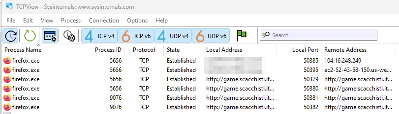

In un computer ho rimosso un vecchio programma di scacchi, però ho notato che il browser per la navigazione si connette sempre al server di scacchisti. Non riesco a capire come eliminare del tutto questa cosa. Ho usato tcpview per questa schermata:
Come faccio a eliminare la connessione a scacchisti.it?
Attraverso il firewall?

Avrai qualche plugins/estensione in firefox che si collega ancora al loro server.
Controlla nelle estensioni firefox se è rimasto qualcosa anche dopo l'unistall.
Originariamente inviato da Nones Guarda i messaggi
Vorrei proprio eliminare quella connessione, non soltanto bloccarla.
Ho cercato nel registro di windows con la parola scacchisti, ma senza risultato. Ho eseguito una nuova installazione del browser ma continua a persistere quella connessione.
se riporti il browser a condizioni di inizio?

about:plugins e about:addons nella barra indirizzi controlla quali plugins ed estensioni vedi installati.
Il problema rimane anche se viene usato un altro browser ?
Tipo MS Edge al posto di Firefox ?
Il computer ha anche IPv6 ?
Prova a togliere la spunta in modo che rimanga solo IPv4....
In più, se può servire >
Comando per eliminare le connessioni attive
È possibile utilizzare il comando Net Use * /delete per eliminare le connessioni attive su un computer locale.
Provato con profilo utente nuovo in Firefox? Penso non serve che ti spieghi io come si fa su Firefox
Ad ogni modo, un giro con AdwCleaner ed eventualmente anche MalwareBytes io lo farei su quel computer.
https://www.malwarebytes.com/adwcleaner

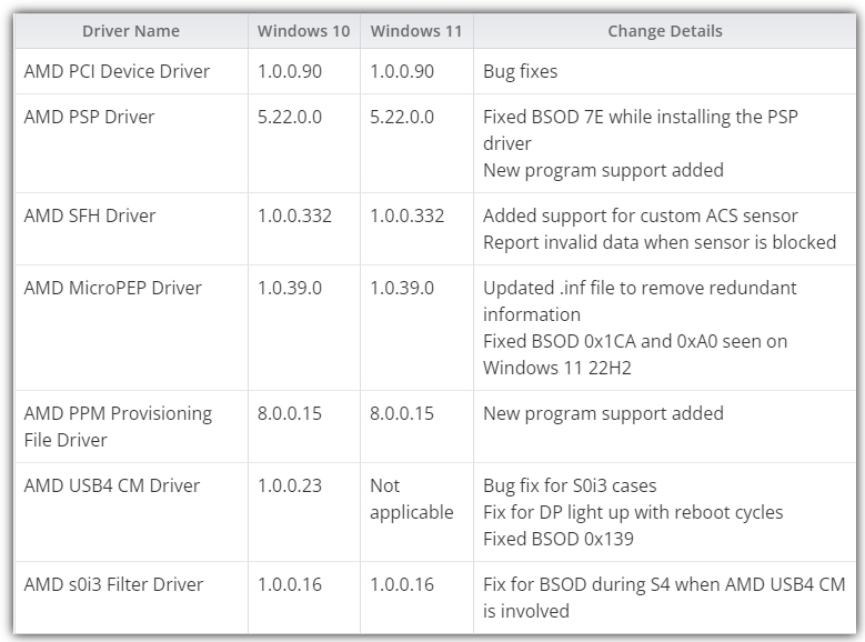

Chi ha sistemi AMD è opportuno aggiorni i driver del chipset alla versione 4.11.15.342 rilasciati ieri visto che risolvono diverse situazioni (sicuramente limite) che producono BSoD (2 in particolare specifici di Windows 11 22H2)
AMD releases new chipset driver to fix blue screens of death on Windows 11 22H2 and more
